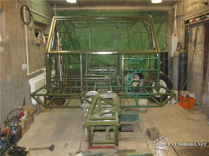

И так начнем.
За окном дождь, гараж занят. М. сафарик ждет покраски.
Сам упражняюсь в картинках. Вот пользуясь минуткой решил открыть новую тему к обсуждению.
Начат он был еще до сафарика, но в силу определенных обстоятельств был заморожен.
Как всегда, это поиск компромисса между проходимостью, а это прежде всего весом.
И комфортом. Последний в нашей жизни все более актуален.
Т.к. проходимости, если не задаваться целью найти предел, достаточно для доставки 2-х, 3-х челов до точки спуска лодки на воду.
Поэтому, я не утверждаю, что этот вездеход - самый самый самый :stop: И что только на нем вы наступите на то, где никто еще не наступал. 8P
Кратко ТХ.
Мотор 1400см3 Опеля. моновпрыск. 68л.с.
Колеса 1300х600 Трэкол шашкой.
Вариатор Тайга патруль, КПП 08 ДАК, мосты Волги.
Передняя подвеска на поперечных рессорах, ВМа.
Задняя на четверть эллиптических неразрезной мост.
Вот собстно и вся концепция..
Рулевой газели с г/у.

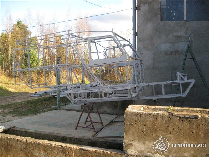

Принцип кузова прежний. Стальной каркас из профильных труб обшитый дюралькой и амг.
Силовой сразу за передней осью. Посадка трех челов в один ряд.
У водителя свой стул со всеми регулировками.
Пассажирам достался задний диван опеля.
При желании и потеснившись мона и четвером ехать.
Фоток не много, т.к. не хотел показывать на "том" ресурсе.

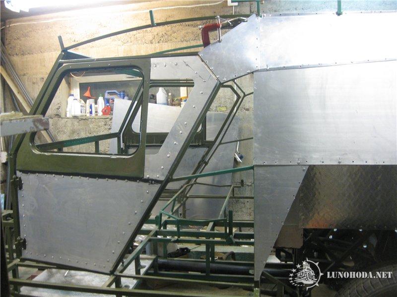

Каркас

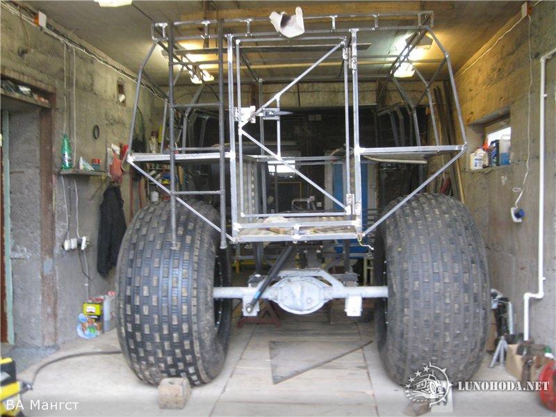

Честно сказать, был соблазн сделать поворотный передний мост.
Очень рад, что попробовал на маленьком.
Пусть этот проект и задержал, но зато теперь в полной уверенности о плюсах и минусах.
Дверь с форточкой сдвижной от уаз хантера.
Дверные замки и ручки тоже от него.
Какой никакой, но все ключ. И от сквозняка закрыть мона. :)

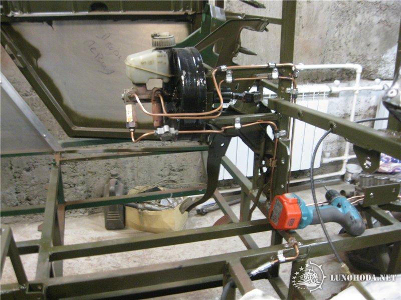

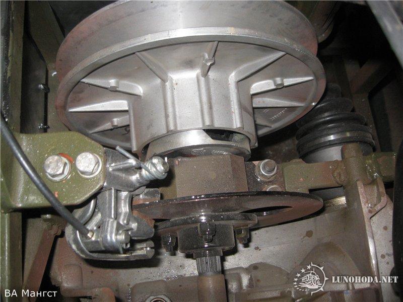

Примерка колесикофф :oops:
Главный тормозной тоже от опеля.
Поскольку он был донором.
Поставил вместе с вакуумником и нагрузочными клапанами задней оси.
Передние будут дисковые. Задний трансмиссионный, тоже дисковый.
Так же есть ручной трансмиссионный тормоз вариатора.
На первом сафарике этого не сделал и приходилось либо глушить, либо шестернями трещать, что бы включить заднюю.
Новый сафарик показал, что такой ручник от бурки решает эту проблему.
Продолжение следует.

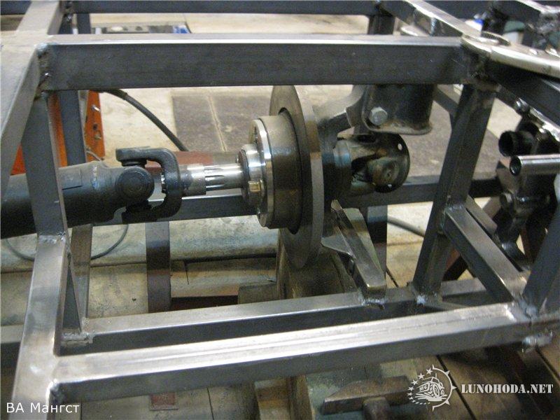

Продолжу фотопоказ.
Трансмиссионный убран в раму. Что бы не ломать диск.
Все думаю, узнали 8-й кулак .
Кардан Газели. Он по мощней.
Аппарат таки не маленький. Вот для сравнения, мелкий, как по комнате ходит.
Это три спальных места в полный рост.

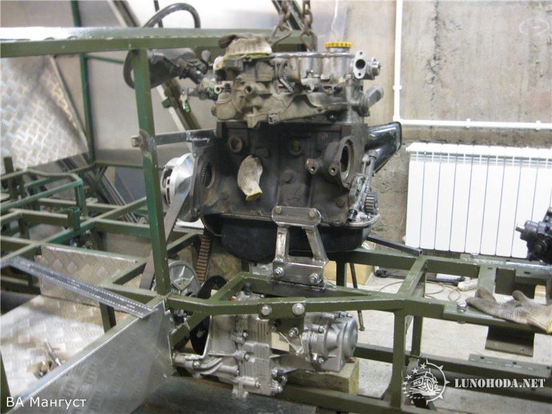

Ну с силовым усе понятно.
Предусмотрена замена ремня прямо из кабины не выходя.
