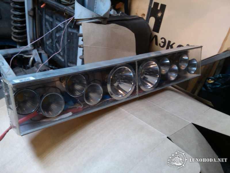

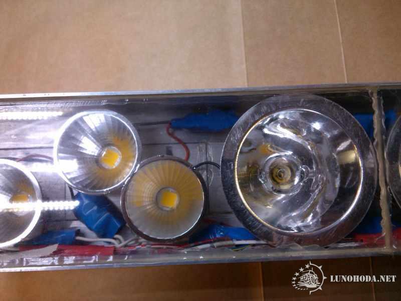

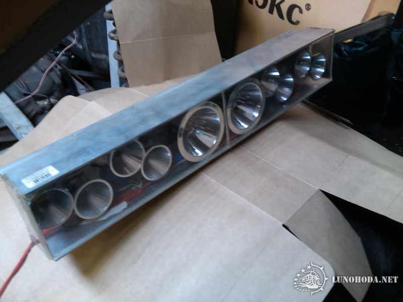

Конструктив следующий - 6 радиаторов со списанных серверов, L-образный профиль из строймага, 8 безымянных светодиодов из Китая с отдачей по 800 Лм, и 2 светодиода Cree XML с отдачей 1200 Лм, драйвера питания оттуда же, отражатели и линзы все по 15 градусов также из Китая. Общая мощность 100 Вт.
Светодиоды сажал через термопасту на винты, отражатели клеил на эпоксидку, наружные стекла на термоклей чтоб разобрать можно было.
После сборки примерно 10 часов конструкция отработала в гараже вообще без всякого обдува, радиаторы нагрелись примерно до 40 градусов.

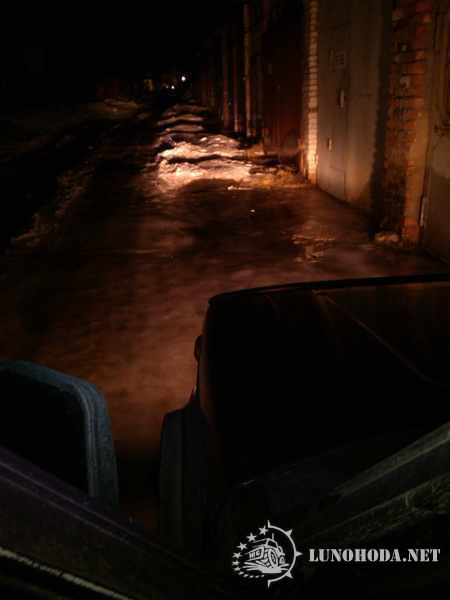

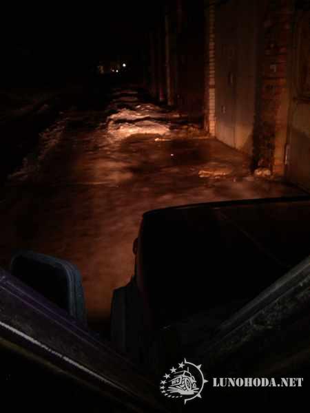

Что получилось по свету - светят по расстоянию примерно как фары машины на дальнем, но заливка гораздо шире, свет приятный, теплый.
Ближний машина
Дальний машина
Люстра, фары выключены
Фотки с будильника, но общее представление дают.

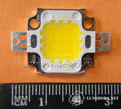

у меня вот такие

mmcl200, какая маркировка? Даташит надо поглядеть.
