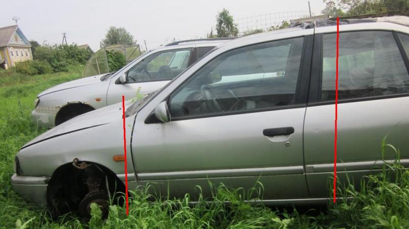

Раз пошла тенденция на пневмобагги, надо и нам маленько осветить проект.
Не прошло и трёх лет и почти все компоненты закупленны.
Двигатель для бобра
Ниссан Либерти SR20DE
Кабина из фрагмента кузова ниссан примера Р10
Передний редуктор Атлас 37/8 - 4,625. Редуктор R200, 29 шлицов.
Смещение редуктора вправо, идеально подходит под раздатки с выходом направо, УАЗ, ниссан или просто под переднеприводную кпп вдоль без РК.
Около 45кг. Ширина 660 + два привода по 550 - 1760 примерная ширина по ступицам будет.
Привода согласуются с рычагами и рейкой :)
Задний мост Ниссан террано D21 вроде. 4,625 37/8. Узкий 1500. H233.

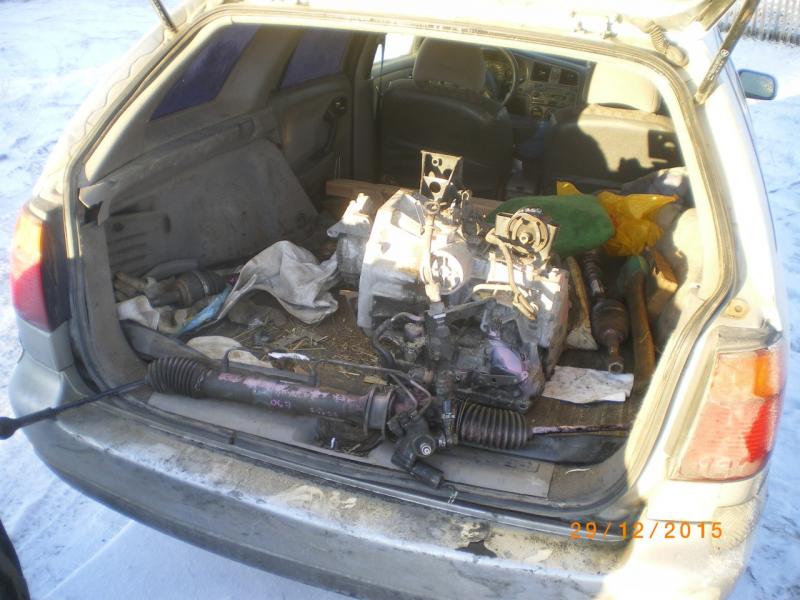

Полуось, 35мм под сальник, 34мм по всей длинне, 32мм по шлицам и 31мм проточка перед шлицевой. 31шлиц.
Сообщения: 7543
Откуда: Лен. область
Возраст: 42
пневмобобёр
Сообщение gudvin »
Приводы и ступицы Ниссан Цефиро HА32 (HA33) VQ20-30DE.
Минимальный диаметр полуоси 27мм
Наружный по шлицам 30мм. 29 шлицев вроде.
Расстояние по ушам поворотного кулака 270мм.
Диск тормозной то же 270мм.
Рейка террано R50 (эльгранд AV50)

Сообщение gudvin »
mmcl200 писал(а):gudvin, задел не плохой! А дальше?
Спасибо!
Я уже один такой задел раздал за это время. Редуктор и приводы тойоты и мкпп ниссан обменял на колёса.
Докупить осталось акпп, приборку и по мелочи.
А дальше отпуск кончился, я иду завтра на смену, до 31 декабря у нас охоты, потом первый лёд :)))
В перерывах соберу колёса, переделаю ступицы на мосту под 5х120, кузов распилю.
