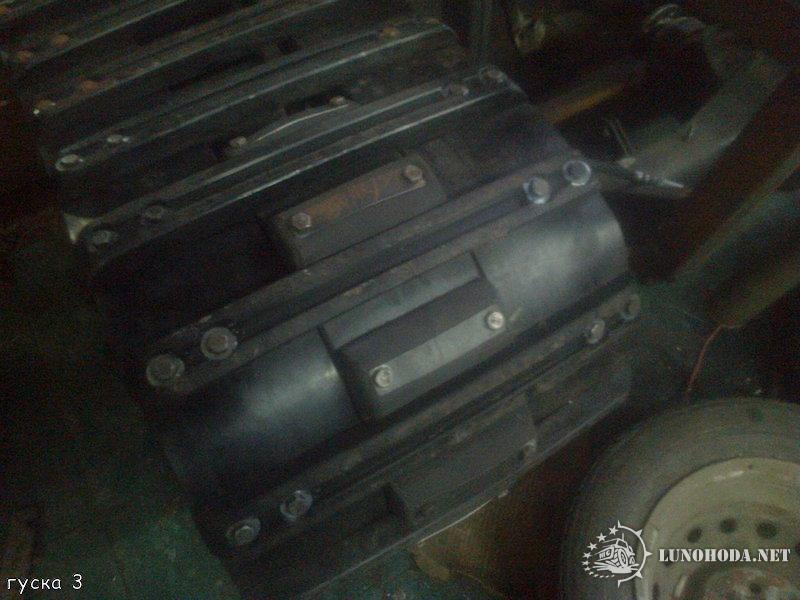

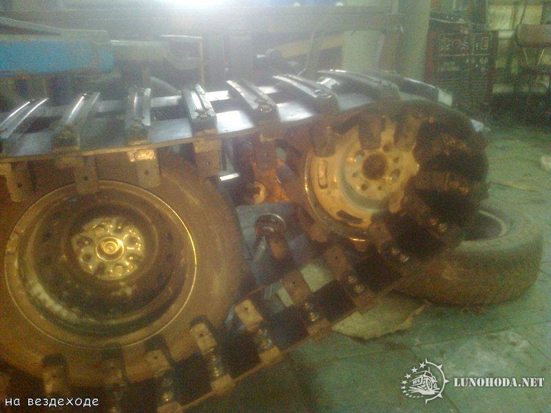

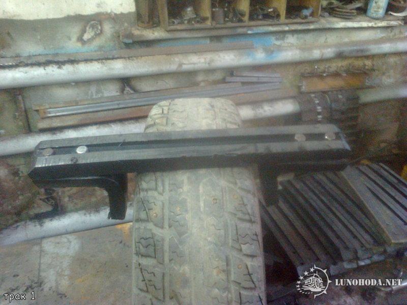

Фотки есть немного.

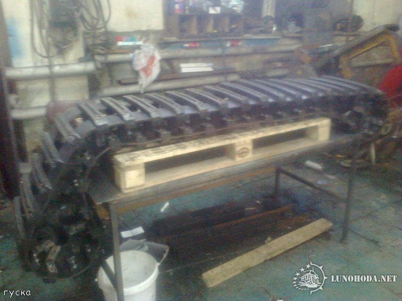

Сообщение Шнивовод »
Готовая гуска.

А почему бы и нет? Для машин легкого класса очень хорошо подойдут.

Как самый первый сделавший и эксплуатирующий такие скажу. Болото-снег её стихия, все другие покрытия для неё абразив. Ну кое где луг, трава не критично. [:})

Олег а какой вес у трака получается?

Может траки гнуть как на вулкане? Будет легче почти в 2 раза.

Самоделкин ПТЗ писал(а):Может траки гнуть как на вулкане?
Не пойдёт. Пнд и так гибкий, при нагрузке такой формы трак будет просто разгибать.

Evgenii72 писал(а): Не пойдёт. Пнд и так гибкий, при нагрузке такой формы трак будет просто разгибать.
Возможно, но не факт. В момент нагрузки на трак на центральную часть трака будет действовать сила тяжести, переданная от вездехода через колесо (каток). Края трака, которые соединены транспортерной лентой, будет стремиться загнуть вверх, от той же силы (вы именно про это пишете?). Но у них консоль не великая, может и выдержат. А вообще вопрос аналогичен моему в предыдущем посте: "...Как ведут себя клыки? Не разгибаются при нагрузках?..." :oops:
А вообще, есть впечатление что трак будет стремиться сложить. То есть будет "махать крылышками", в зависимости от нагрузки...
