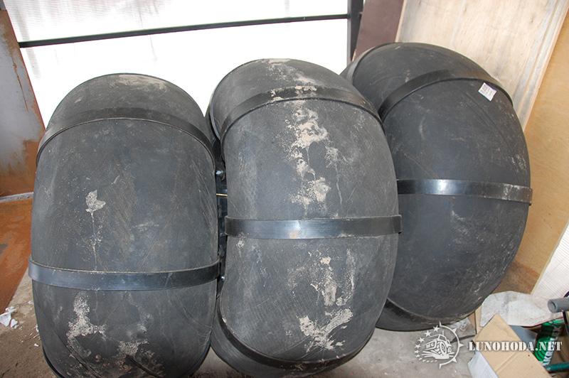

Вначале были колеса. Потроха Ви-3 (от ТИМа), камеры 1300-530/533, диски и длинные обрезки транспортерной ленты - результат глубокого штудирования помойки возле конторы, что торгует РТИ)))):

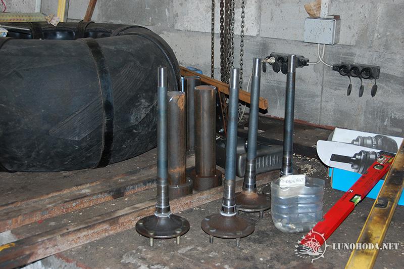

Подоспели Нивские полуоси. Обрезаны, ободраны, проточены под двухрядник, нормальную крышку, два сальника:
(последние три пункта необходимо делать не только для вездехода, но и при покупке Нивы.)

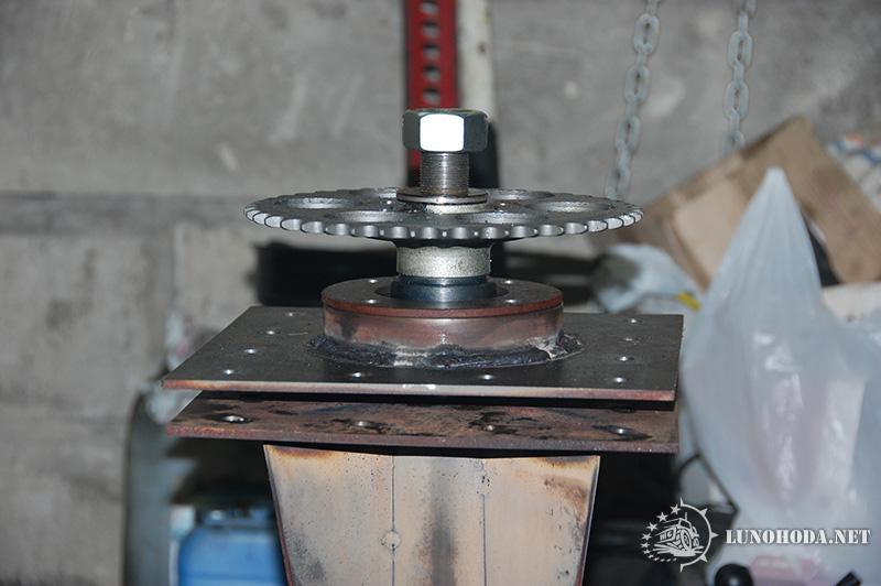

Наконечники к ним:
На наконечнике уже прижился 209-й подшипник с упорным кольцом и фланцем диска сцепления от камаза - архинужным девайсом, как мы все знаем)))

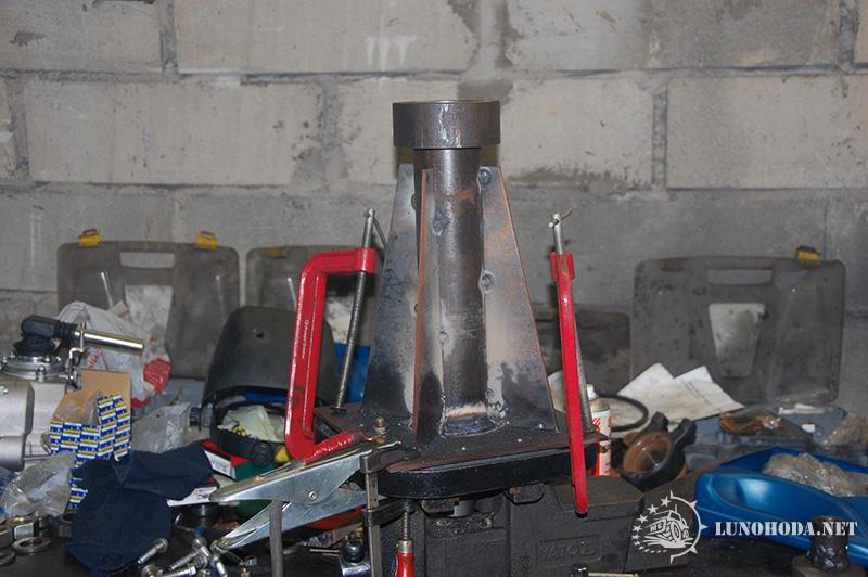

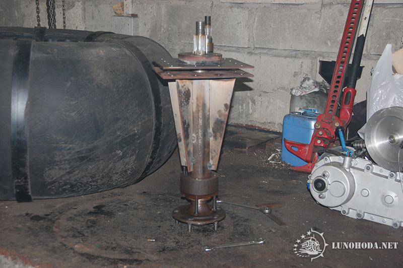

Варим кожух, куда будет помещаться полуось:
Вот что получилось:

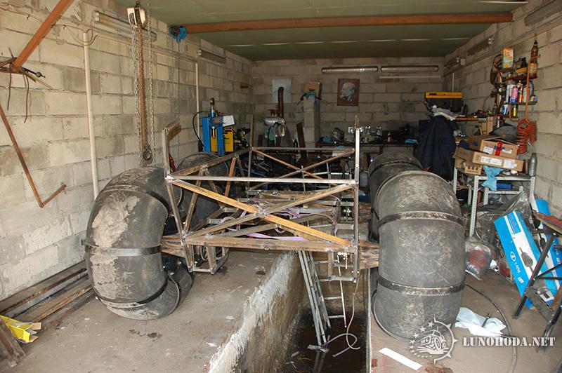

Сварка каркаса прошла без фотоаппарата, поэтому уже на колесах:

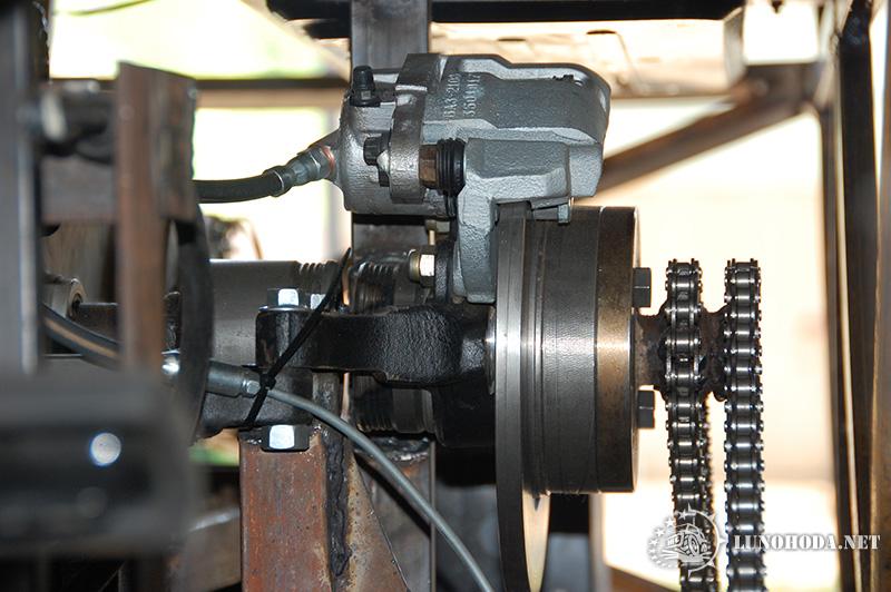

Тормоза:

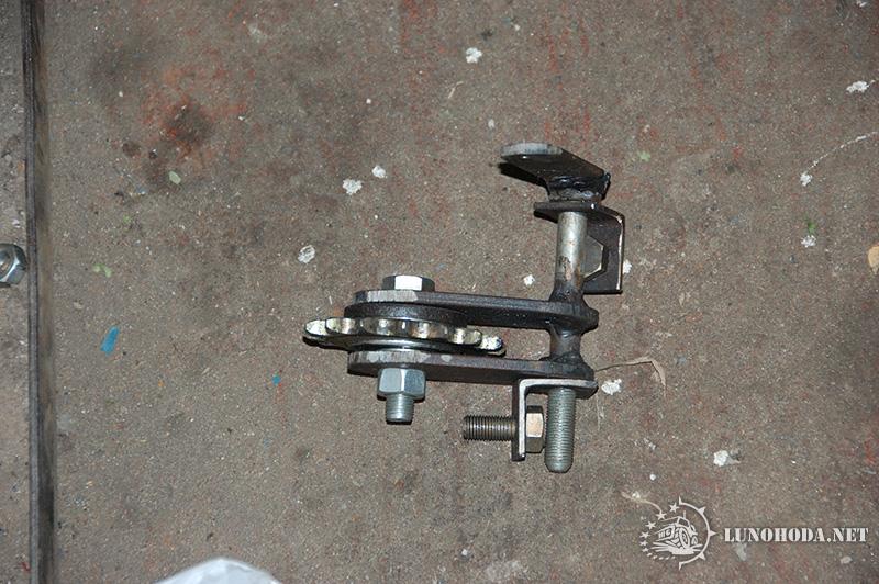

Натяжитель цепи:
Старый натяжитель. Не сумел, не оправдал:))) :

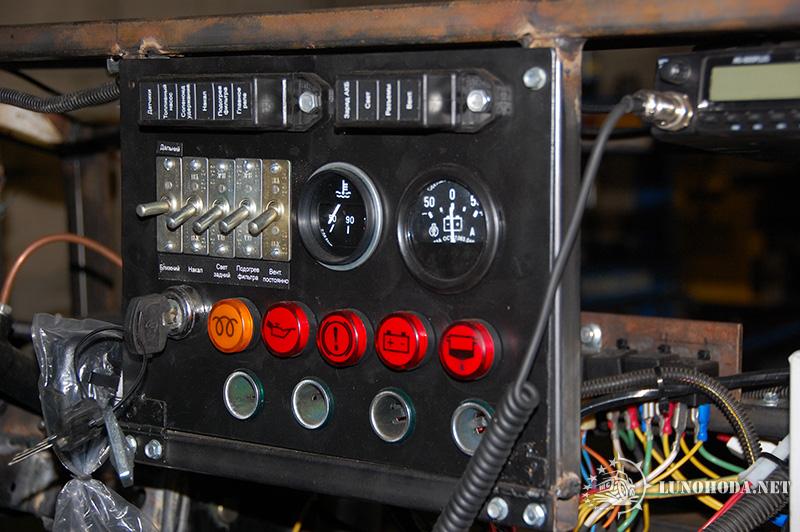

Приборы. Белый ящик - это бардачок, там внутри свет и два прикуривателя - можно в сухости заряжать, например, телефон:
Финальная версия приборки:

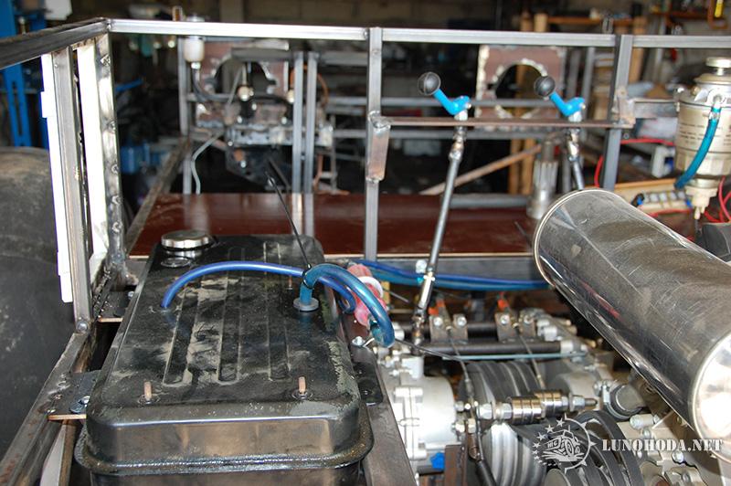

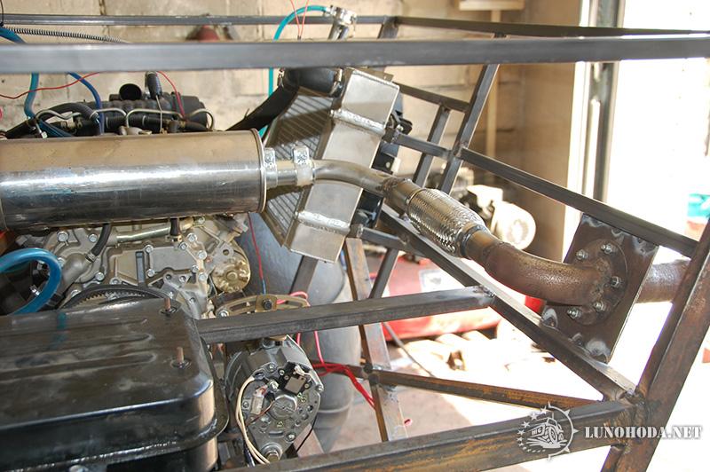

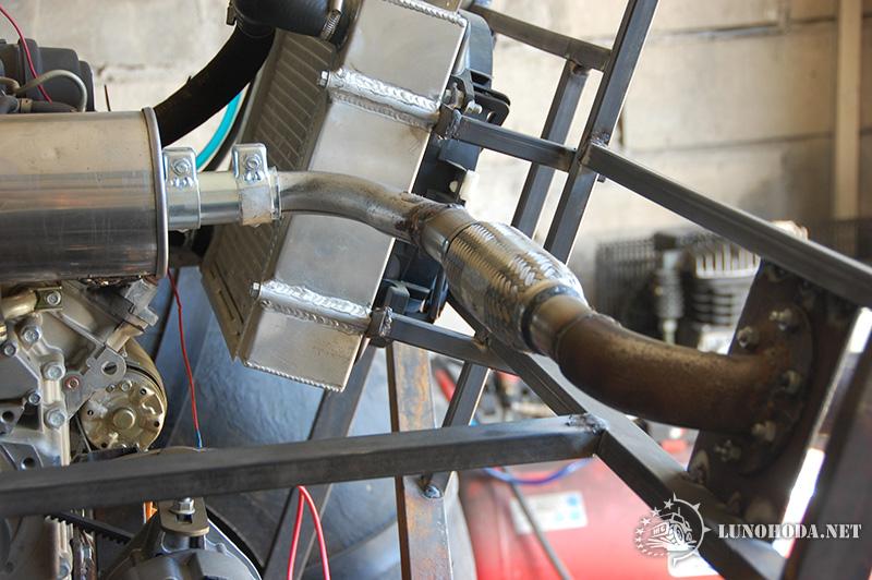

Выхлоп:
Вид сверху на машинное отделение (проводка на момент фото еще временная):

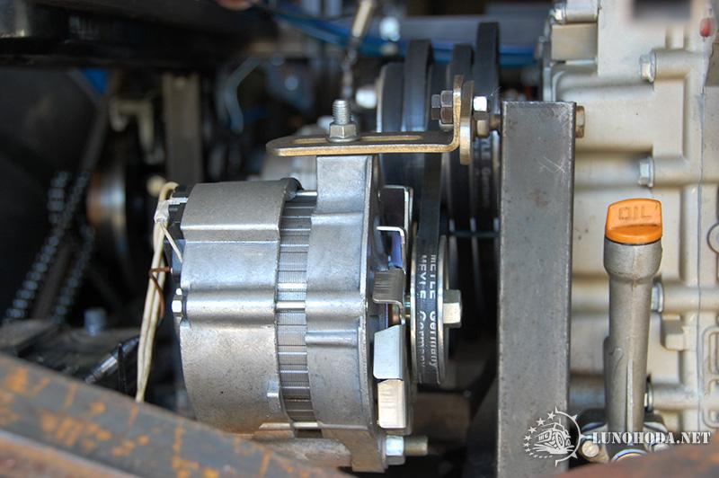

Вот установлен генератор - зачем фотка, не знаю, пусть будет:

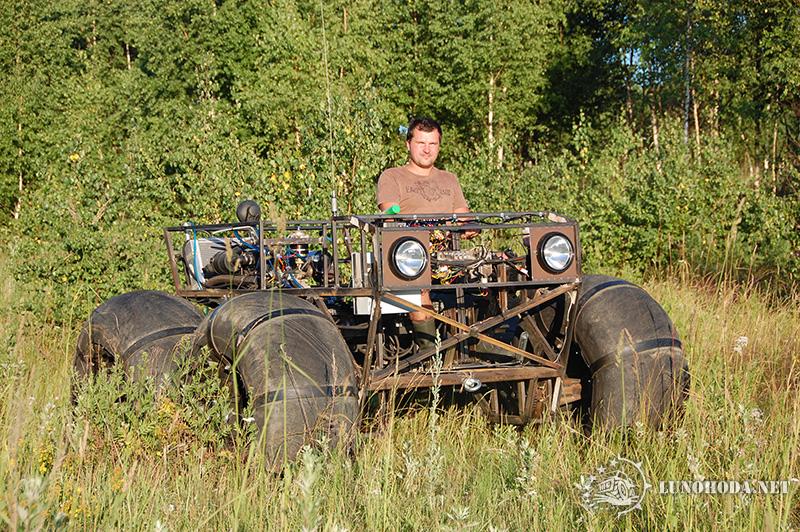

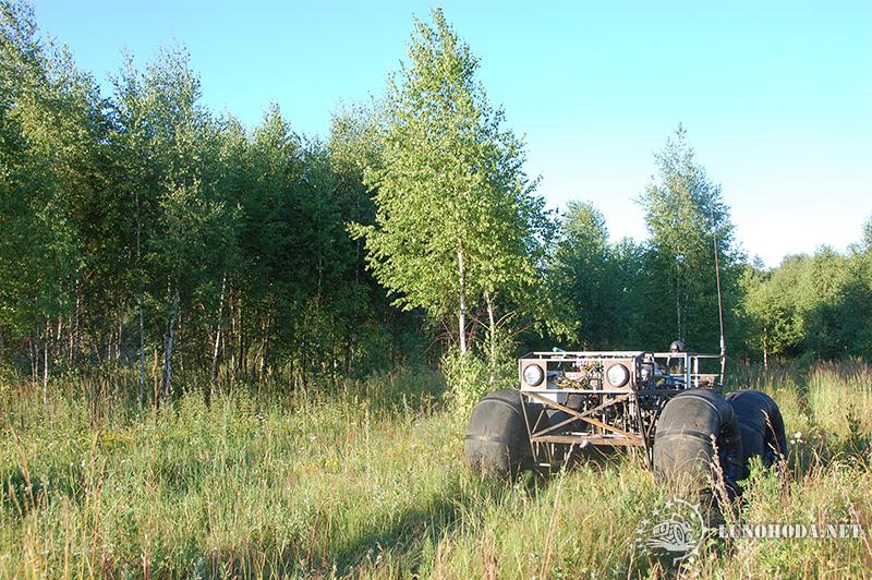

Вот мы на природе - за рычагами Создатель)):

А оно едет!!! И на месте разворачивается! А как тарахтит, когда в натяг - песня, епт!! Пока ломаю, но так ничего и не сломал. В сентябре разбирать, варить, красить, клепать, красные звезды на бортах рисовать...)))

Кто о чем- а мне контрольные лампы понравились! Как рисовали?
Поведайте!

Dimas
нарисовал в кореле, напечатал на пленке, вырезал, вставил.
