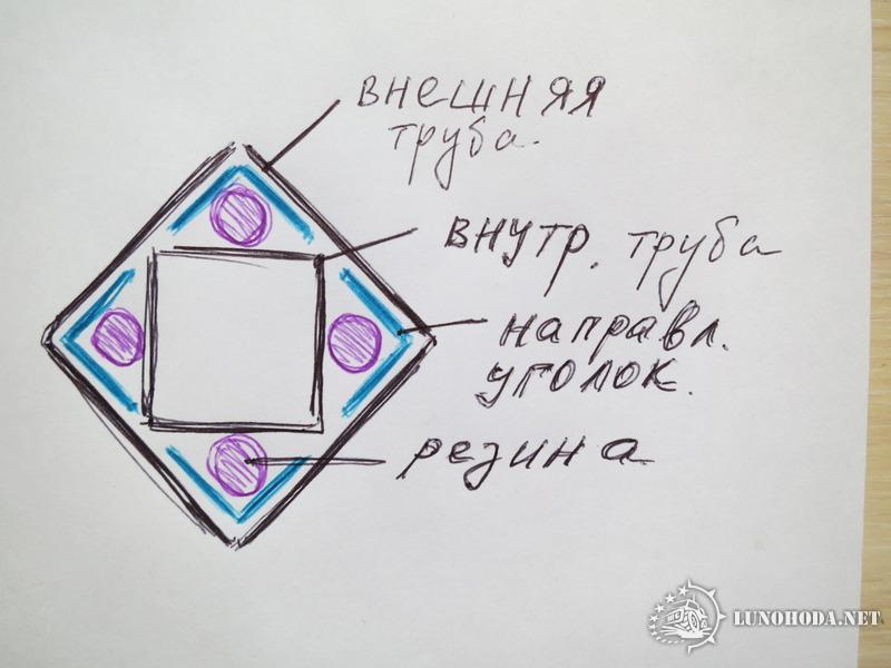

Подвеска достаточно проста в плане конструктива но вот в плане изготовления есть один нюанс - запрессовка вала и жгутов.
Предлагаю обсудить возможность изготовления данного типа подвески в домашних условиях.

Vitaliy Shnor писал(а): но вот в плане изготовления есть один нюанс - запрессовка вала и жгутов.
А если замудрить что-либо с вулканизацией, или может сейчас есть какая-либо самовулканизирующаяся резина....
Второй вариант: Подумать на тему внешней сжимающейся втулки, типа хомута или цангового зажима- будет ремонтопригодный узел.... [:})
Про второй вариант можно поподробнее ка это может выглядеть ? Я с запрессовкой ни когда не связывался.

Vitaliy Shnor писал(а):Про второй вариант можно поподробнее ка это может выглядеть ? Я с запрессовкой ни когда не связывался.
Первое, что пришло в голову :) Изображение
Подбирается диаметр труб и жгута... Направляющие уголки позволят внешней трубе не повреждая резину надвинуться на узел... Для лучшего захода внешней трубы сделать предсжатие...

Олег Икон
Хорошая идея думаю вполне реально, вопрос только получится ли вытащить эти направляющие уголки.
Ищу все исходные материалы и буду пробовать.
Если у кого есть варианты не стесняйтесь. :-))

Vitaliy Shnor писал(а):вопрос только получится ли вытащить эти направляющие уголки
Да их не надо вытаскивать... Пусть там и остаются, только подобрать размер, чтоб ходу не мешали....

Я делал внешнюю трубу разъёмную, из 2-х уголков, с приваренными полками, под стяжные болты.
В своё время, я пытался запрессовывать такую подвеску на своём прицепе, даже с кувалдой это ещё тот труд. А если запрессовать по новой, то вообще немыслимое дело, без хорошего пресса.
И второе. Я на своей подвеске, внутрь таки ставил квадратный прут, а не трубу.
