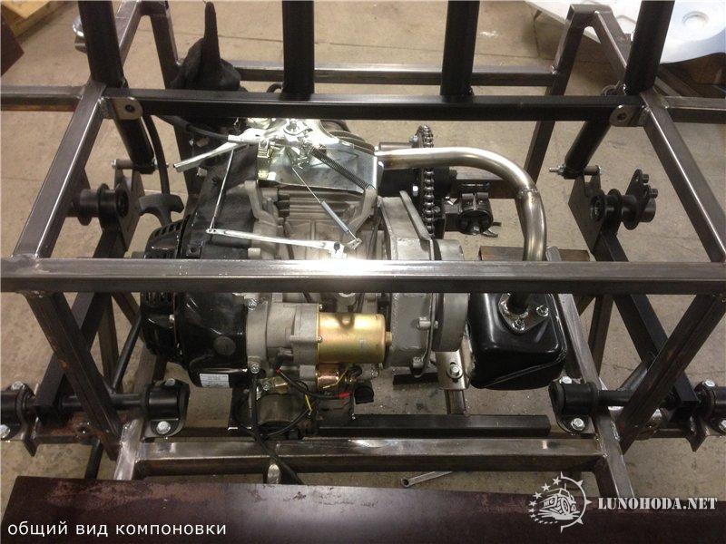

Вот и решено на такую и 15 сил. Место очень мало, но собрать решено новую трансмиссию с использованием понижающего редуктора и моего любимого сухого сцепления. Места для реверс редуктора не хватило, как не крутил. Осталось дело за короткой трансмиссией: Мотор с редуктороми центробежным сцеплением и дифференциал, а дальше привода на колеса. Самое смешное, что привода скорее всего поставлю от ВАЗ 2108, правда немного укорочу.
Вот первые фото с места сборки:

Сегодня третий день постройки этой трансмиссии в ограниченом объёме.
К стате этот автомобильчик имеет самую демократическую компановку: колея 1000мм. база 1000мм.
При этом за габариты колес не выходит кузов ни впереди, ни взади, ни с боков. При условии, что везде прямые стены, машинка всегда упрется колесами :) , столбы отдельная история :(

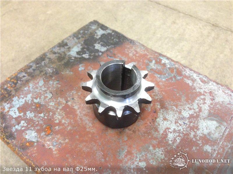

За сегодня изготовили звезду на редуктор мотора, установили цепь и перенесли глушитель на подрамник двигателя. Проведена еще куча подготовительной работы по приводам, но это будет завтра, а не сегодня :)
А сегодня фото отчет:
Звезда перед закалкой.

После установки каленой звезды установили цепь и перенесли глушитель на подрамник двигателя. Глушитель в данном случае использовали штатный, только заменили трубу.
Вот как это смотрится спереди, еще есть место в моторном отсеке для бензобака и АКБ.
А такой мотор установлен на эту тележку :)

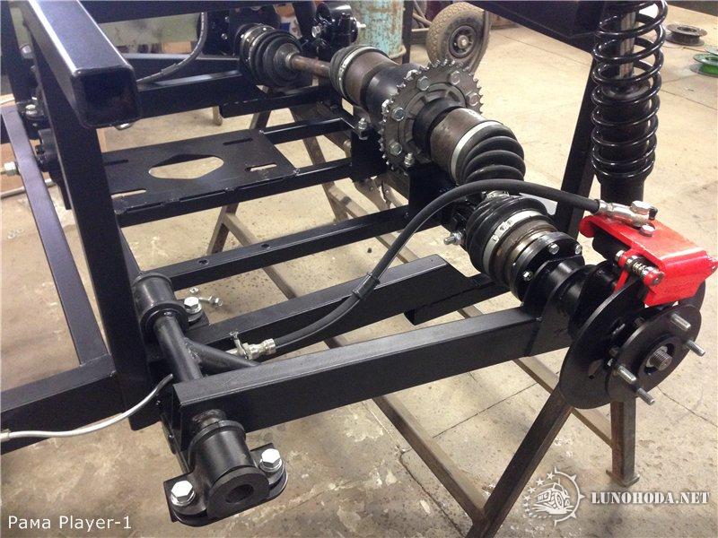

Четвертый день и трансмиссию запустили.
Всё работает как и планировалось, правда был вопрос о приводах, ведь дифференциал пришлось из за большого мотора сильно сдвинуть назад от оси колес, но углы ШРУСа позволили незаметить такую несоосность :)
Сухое сцепление позволяет очень мягко запускать всю трансмиссию, а редуктор с понижением оборотов в 2,3 раза и зубчатой цепью имеет высокий КПД дает возможность без промежуточного вала сразу передавать момент на колеса, в данном случае через дифференциал.
Так все выглядит сбоку:
Это вид, компоновка, сзади:
Хочу отметить и дисковые тормоза на каждое колесо, и передние тоже. Суппорт самодельный, а тормозной цилиндр от ВАЗ 2105. Такой суппорт ставится на все мои машины, в том числе и на пневмоход "Кит"
А так выглядит гидравлическая одноконтурная разводка тормозов на все четыре колеса:

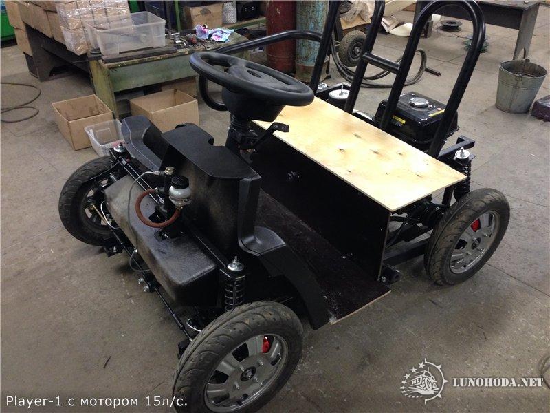

За шесть дней, от начала нарезки трубы, поставили на колеса новый ПЛЕЕР-1 с мотором в 15 сил. Правда пока без "оперения", но все же автомобиль. Машинка получилась "дурная" и решено немного снизить момент на колесах, это увеличит скорость, но убавит момент опрокидывания. При резком старте машина не рули, а прет по прямой, передние колеса теряют сцепление с дорогой.
Фото последней подготовки перед пробным выездом:
Ну а это уже сама пробная поездка:

Если спрашиваете про крепление рычагов, то это от ВАЗовских передних стабилизаторов. Я их применяю уже года четыре как сайленблоки на рычагах и передних и задних. Легко устанавливать, легко менять, доступны... Ходят, пока не на одной не менял. Кстате на автомобильчике "Муравей" точно на таких же установлены рычаги, передние и задние, вот здесь я о нем упоминал http://lunohoda.net/forum/viewtopic.php?t=11600

Специально сфоткал крепление рычагов, что бы понятнее было:

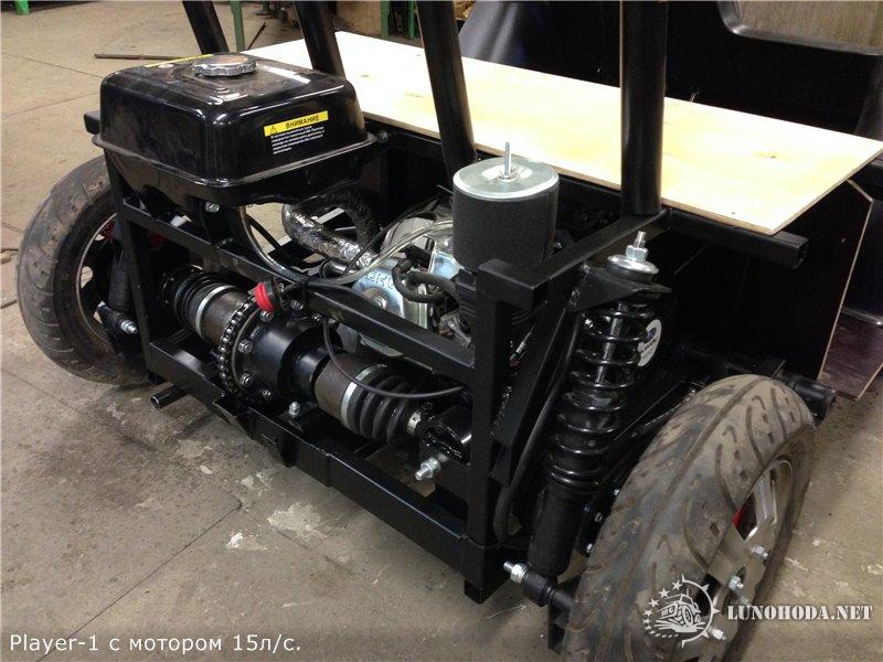

За сегодня скидали весь автомобильчик в кучу, правда пластик ставить не стали,еще проводку тянуть. Но компоновку моторного пространства вроде решили и всё упаковалось под сиденьем.
Трансмиссию немного изменил, уменьшил передаточное отношение и установил колодки на центробежное сцепление с другим "вращением" для более мягкого включения.
Завтра попробуем в работе эти изменения и при положительных результатах будем заканчивать сборку. В случае каких либо замечаний, будем дорабатывать :)

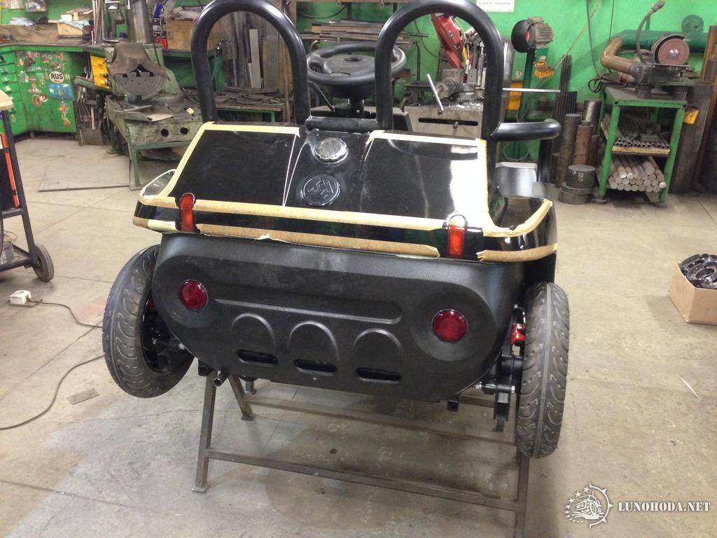

Сегодня сново поставили на стапеля для изготовления проводки. Задача сделать всё по автомобильному: габариты, поворотники, стопы, фара, аварийка, сигнал... магнитола и т.п.
Изготовление и подгонка стекл:

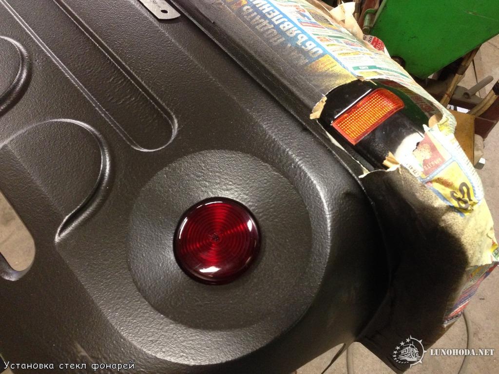

Вот так я делаю светотехнику, устанавливаю светодиодные лампы, точнее пластины со светодиодами. Эти пластины на 12 волт. В каждый фонарь вставляю определенное количество, что бы обеспечить функциональность. Вклеиваю их герметично и накрываю стеклом, тоже герметично с помощью силикона.
