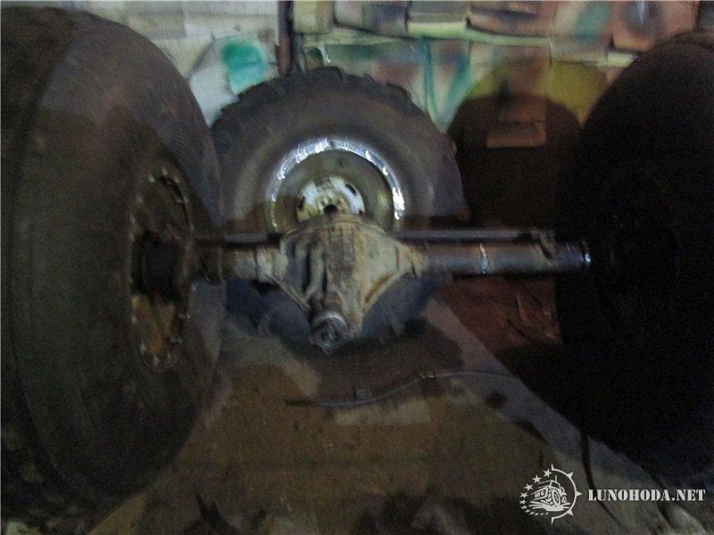

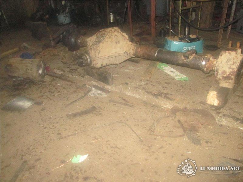

Сергей ты ведь на десятошный мост спрашивал,тогда смотри фотки я какрас переделываю десятошный,только у меня чулки местами поменяны. Если полуоси длинные то оба конца отрежешь одинаково.
Да и не забудь волговские диферы выкинуть только уаз,или газель. Газелевский входит стандартно,уазовский немного переточить,ссылку найду скину. В газелевском дифере поменять полуосевые шестерни на уазовские.

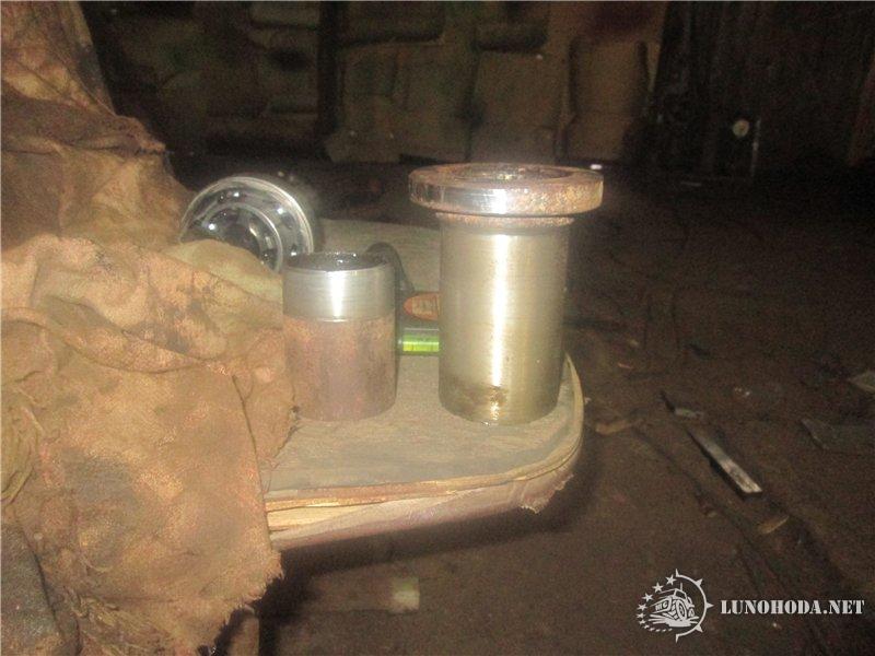

Чтоб проточить чулок делай оправку,как на фото,по другому не выставить биение. Когда впресуешь вырявняй кулаки между собой,на брусочках или как сможешь,выстави хвостовик я почти вертикально ставлю чуть к верху,так крестовины лравномерней работают. ну а потом обварить,прихватками и потом шов. не забудь шрусы примерять перед сваркой чтоб вставали как положенно.
Оправка это кусок трубы,протачить по внутреннему диаметру чулкап где вставляется кулак,с небольшим натягом в соточку.
мост собран. Картер газ 3110,главная пара газель8х41(5,125), диференциал уаз,переточен немножко. На некоторых волговских мостах литье отличается немного,и при выходе шестерни(ведомой) из картера отливы под болты слегка задевают зубья ,прокрутив шестерню останутся риски,вынуть дифер подточить болгаркой буквально чуть чуть,Юна фото видно проточки.
