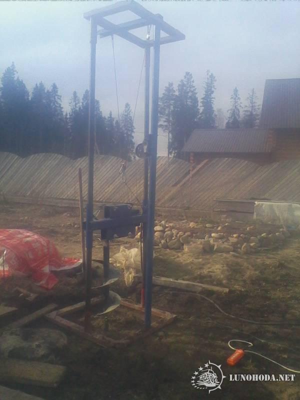

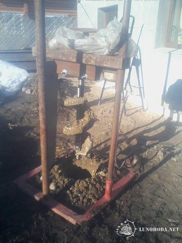

МГБУ- малогабаритная бурильная установка.
Решил я строиться на свайном фундаменте с подвешенным ростверком и собрал бурилку. Бурить можно и скважины на воду.
Сегодня провёл тестовое бурение. Понял то что мне и моему помощнику (если он был) оторвало бы все руки работая мотобуром от покупки которого я отказался.
Грунт у меня плотный суглинок с булыжником размером с пару кулаков. Бурилка порой прыгает и подкручивается.

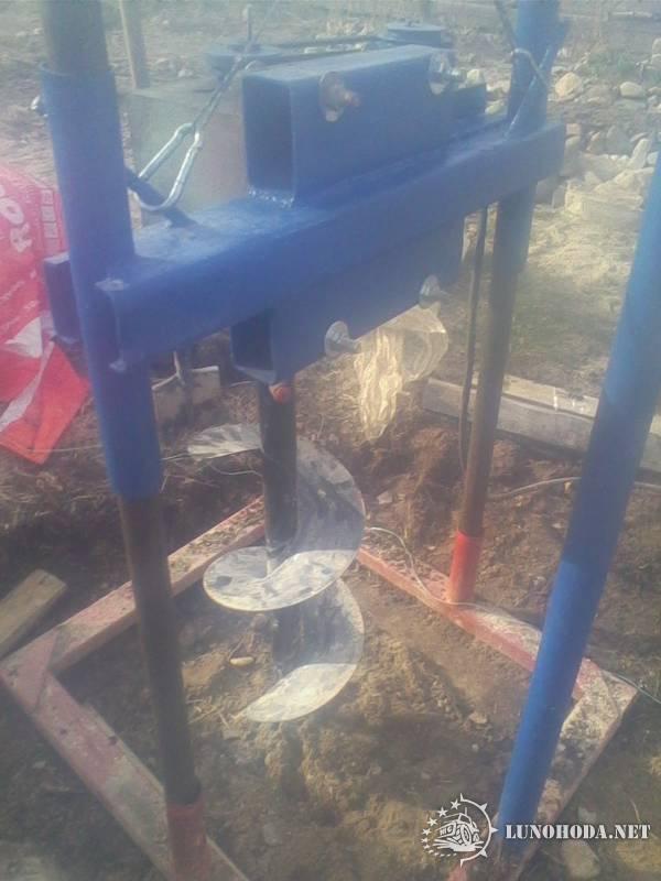

Вес бурилки около 200 кг. Наверное даже меньше. Вес каретки около 100 -120кг. Размеры позже. Установлена лебедка ручная. Вся электрика собрана в отдельном переносном шкафу с автоматами, магнитными пускателямт и тепловым реле. Двигатель запускается через пульт ( проводной) сюда же на пульт хочу позже подключить электро лебедку.
Установлен 1,5 кВт 3ф двигатель 1400 об. Редуктор с большим понижением на выходе около 60-70 об.мин. привод через ремень генератора ваз без понижения. Шнек 300 мм. 0.8 метра + штанги.+ расширитель.
Бурит хорошо. В следующий раз сниму на видео. И сделаю по качественней фото.

Очень хорошая штука. :roll: , давай делай видео. А как штанги соединял? [:})
Я такой-же как все, ...
Конструкция: viewtopic.php?t=6408
4х4=4
Сообщения: 311
Зарегистрирован: 14 авг 2013, 11:04
Откуда: Россия, Республика Карелия
Сообщение 4х4=4 »
ВитЯ
Штанги ф50 внутренний. Купил трубы с наружним ф48. Куски нарезал. Кусок в одну штангу заварил. С другой стороны штанга с куском ( замком) крепится через шплинт.

На сегодня пробурил 10 свай общей длиной около 18 метров. Бурю очень плотный суглинок с большим количеством камней размером до 25 см. Такие выкавыриваю ломом. шнек ADA 300. Иногда приходится зализать на каретку, на столько плотный суглинок попадается. Все покупные полиспасы не выдерживают нагрузок пришлось сделать своими руками. Видео выложу но позже.
