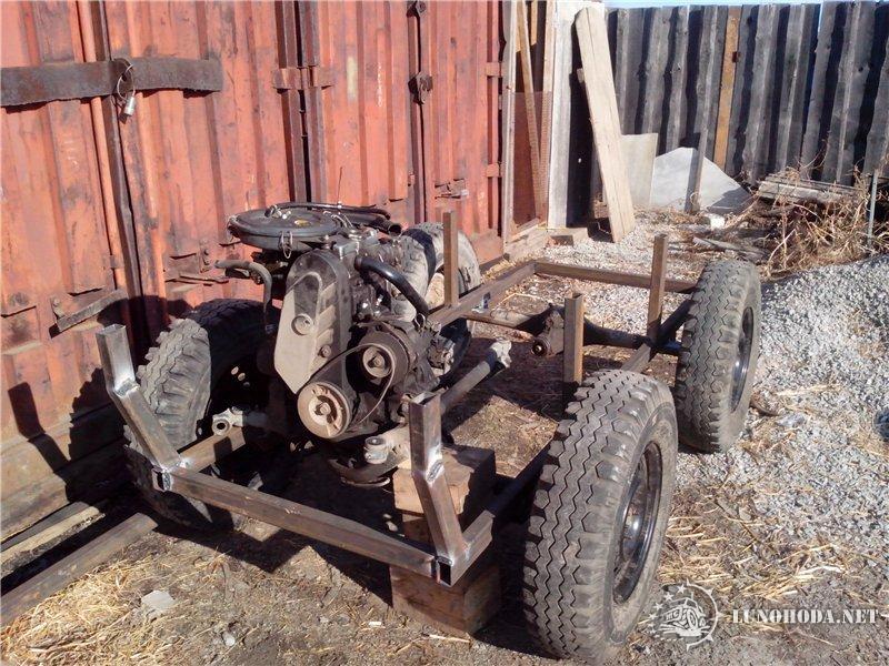

Prado 929
Сообщения: 28
Зарегистрирован: 06 апр 2014, 11:39
Откуда: хабаровский край
Сообщение Prado 929 »
вот такое начало.
вовочка
Сообщения: 4966
Сообщение вовочка »
Prado 929 писал(а):вот такое начало.
ну если гусеничник, то посередине оси/моста не хватает....

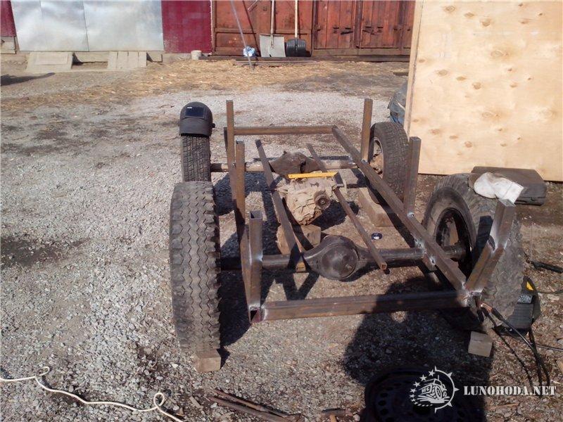

Prado 929
Сообщения: 28
Уважаемые форумчане подскажите что сделать. собрал ходовую часть, задний кардан получается 11 см. Если поставить жесткий на 2 крестовинах, с учетом того что передний и промежуточный карданы со шлицами, как думаете что будет. и какие варианты подскажете?
вовочка
Сообщения: 4966
Сообщение вовочка »
Prado 929 писал(а):Уважаемые форумчане подскажите что сделать. собрал ходовую часть, задний кардан получается 11 см. Если поставить жесткий на 2 крестовинах, с учетом того что передний и промежуточный карданы со шлицами, как думаете что будет. и какие варианты подскажете?
если изгиб нулевой, то две креставины без шлицевого, как исключение будут работать, если есть изгиб, то нагрузка на подшипники
