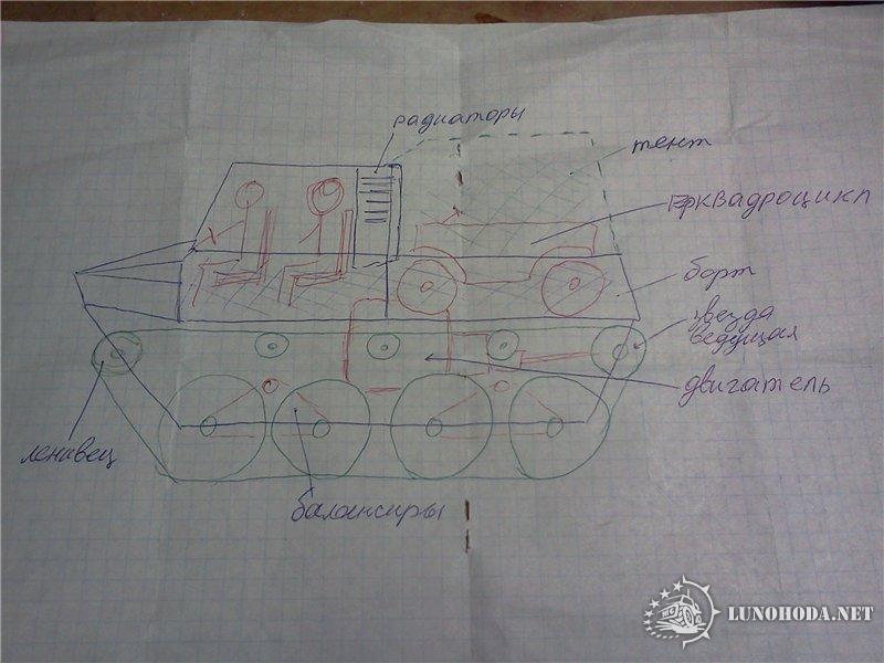

примерно так должен выглядеть
Кабина расшитана на 4 человек и + квадрацикл.
серёга 11
Сообщения: 26
Зарегистрирован: 03 фев 2014, 08:46
Откуда: сыктывкар
Сообщение серёга 11 »
плот таскать не удобно :twisted: .а этот сам ездит.в болоте не один плот не поможет :))) .испытания покажут

aleks727
Сообщения: 1065
Зарегистрирован: 14 янв 2010, 19:14
Имя: 3427474524, 9638789653
Откуда: Пермский край, Александровск
Сообщение aleks727 »
серёга 11
Посмотрел внешний вид. Получается настоящий монстр. У меня вездеход чуть поменьше. Из чего делаю вывод, судя по своему вездеходу:
- будет ездить и поворачивать только на 1 пониженной;
- ресурс дифа под вопросом;
- балансиры оборвете после первых выездов, если только из не делать из рельса.
И колеса неверное будут от УАЗа?
И стоять наизнанку?
Посмотри в моей теме, советую пересмотреть концепцию. При таких размерах поможет только главная передача от газ-71 с бортовыми [:})
