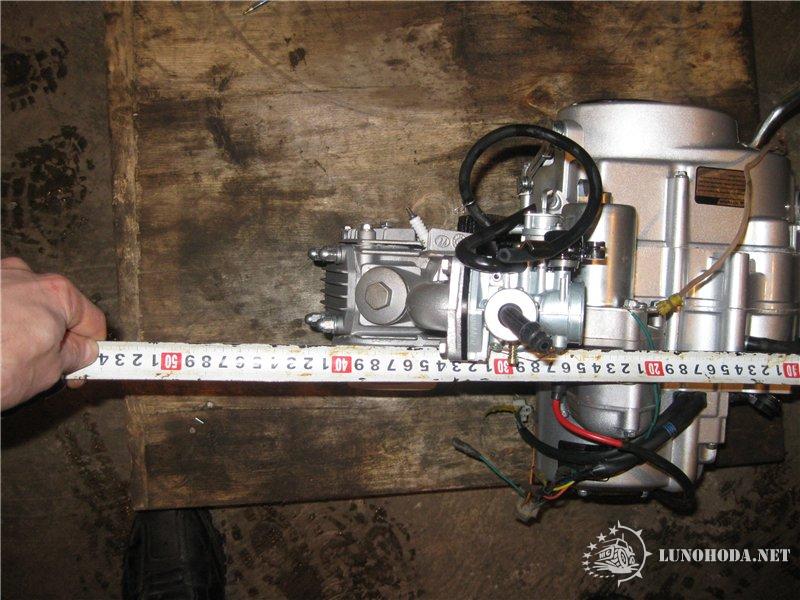

Василий,шикарный двигун!Вот и идейки пошли! В наших гребенях проще кило урана 235 найти чем двигатель,коробку или что-то подобное.Так что покупать придется не пощупав по инету.А это самое гадство-по прибытии понять что купил малость не то... :oops:
Сколько лошадей в нем?Охлаждение можно вентилятор поставить или эжекцию сделать выхлопными газами.Ссылкой где брали не поделитесь?
Ntl8484
Сообщения: 601
Зарегистрирован: 13 мар 2012, 05:05
Откуда: Новосибирск
Сообщение Ntl8484 »
но паспорту 6л.с. По охлаждения проще поставить масляный радиатор. заводской исполнение стоит 3000р; самодельное зависит от вас.
Фотки мотора сделал с разных ракурсов, могу скинуть.
