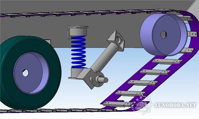

oleg 54
Я имел в виду, когда продумывают установку торсиона на ось качания балансира - такие мысли на форуме периодически проскакивают - это бесмыссленно. А так я двумя руками за независимую подвеску, если позволяют возможности на торсионе таки вообще гуд!

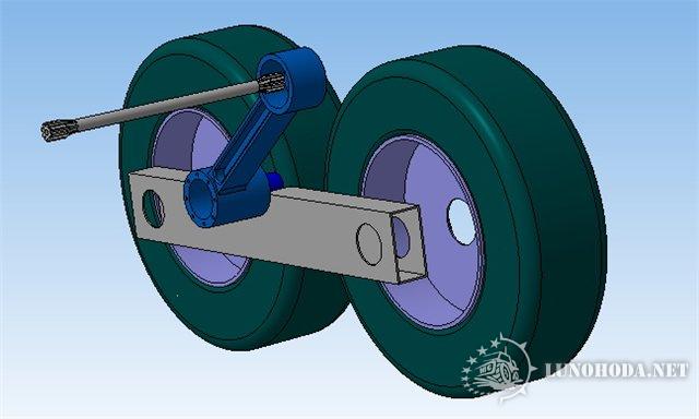

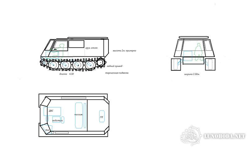

oleg 54 писал(а):Вообще я не представляю как каретка будет работать на торсионе , вернее как торсион себя поведёт , скорее всего его сразу сломает .
примерно так

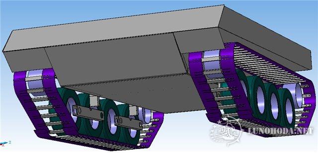

а на бревне не есть гуд, проходили, когда на каракате на 100м по 2 раза лебедь разматыватьoleg 54 писал(а):"На бревне" выедеш в любую сторону .
пытаюсь развесовку соблюсти
был опыт на ГТТ двиг перенесли назад (сам не видел) он стал паркетником

Незнаю , лебёдками не пользуюсь , привязал бревёшку к гусянкам и вперёд (или назад)igor71 писал(а):а на бревне не есть гуд, проходили, когда на каракате на 100м по 2 раза лебедь разматывать
У меня задний привод , двиг спереди , прёт в любую сторону одинаково .igor71 писал(а):был опыт на ГТТ двиг перенесли назад (сам не видел) он стал паркетником

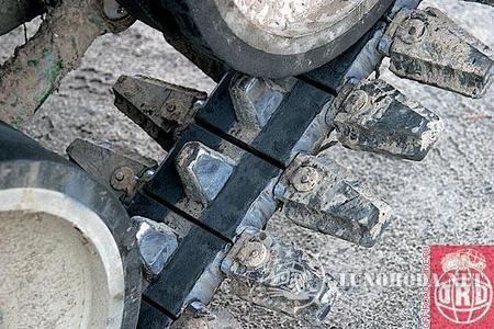

Бандерлогин писал(а):Как вариант продумать конструкцию, чтобы катки были сдвоенными и клыки на гусенице пускать между катков - гусеница будет легче, работы меньше.
видел этот аппарат руками почупал с водителем говорил : не болотоход - за 30км болота ножи перочинные стерли по ручки об мох, вырезая его между катков

ну на ГАЗ-71 12 торсионов держат 4т, а мне придется на 8 1,5т, надо или кол-во уменьшать или плечо увеличивать, хотя вопрос еще открыт, хочу попробовать испытать в качестве торсионаБандерлогин писал(а):А причина, почему не хочешь полностью независимую подвеску?

Михаил, это не "может" быть, а константа!кулибин64 писал(а):Может быть, утверждать не будуoleg 54 писал(а):Миш , это у тебя лодки нет , а когда лодка то всё в плотную получается , и начинает наприсовывать и тормозить , особенно пневмокатки .кулибин64 писал(а):Выглядит это так но не тормозит вес да прибавляет
Вспомни как в липкую грязь арки забивает на легковушке. А если еще и с дерном то и выковыривать очень трудно.

вопрос пока открыт, но пугает сложность герметизации торионов, наличие токарки.Бандерлогин писал(а):А причина, почему не хочешь полностью независимую подвеску?

как считаете педет по болоту?

Да поехать-то поедет , но дело-то в другом - КАК .igor71 писал(а):как считаете педет по болоту?
