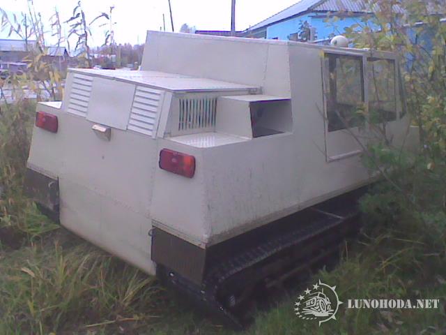

Угадал . Схема была похожая на ВИКИНГ, только повороты были на планетарках от пускача турбодвигателя (происхождение их не знаю,достались с приобретенного другом пневматика, стояли понижающими на полуосях) Двиг Буран. Из за слабых гусей от бурана решил отказаться. сделать самодельные. Для двига от 21213 планетарки слабые,поставил мост .Сейчас думаю постаить фракционы вместо моста .Вес и диаметр фракциона (ГАЗ-71 вложены в мост ЗАЗ 968) великоваты. Думаю как всунуть. Сразу все проблемы с поворотами уйдут.Выигрываешь в управлении, проигрываешь в весе.

У меня ленты очень жосткие от вездехода большого 7слоев корда . 2а слоя снял тогда загнул вокруг звездочки,а если сделать с нахлестом будет 10 слоев когда 7 немогу загнуть . Пока стыки держатся без изменений.
А то что зад поднимается в рыхлом снегу это я проблемой не считаю , такой ход у заднеприводных при езде вперед.

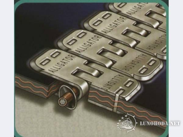

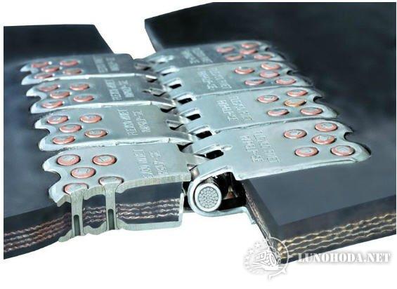

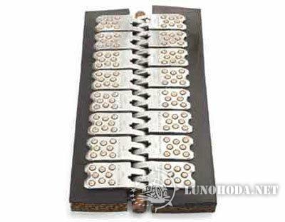

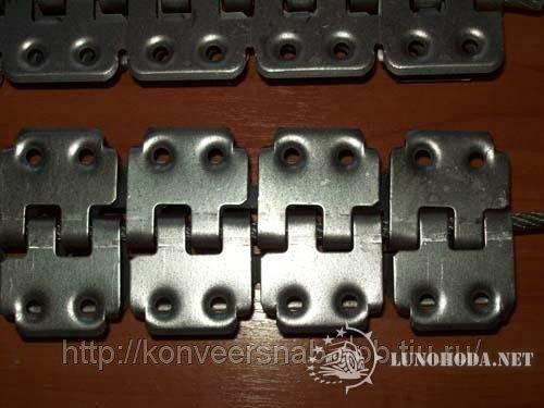

я понял что соединение внахлёст не оптимальное для такой толщины, я имел ввиду что нибудь наподобее вот такого решенеия..isupov_alexandr писал(а): У меня ленты очень жосткие от вездехода большого 7слоев корда . 2а слоя снял тогда загнул вокруг звездочки,а если сделать с нахлестом будет 10 слоев когда 7 немогу загнуть . Пока стыки держатся без изменений.

волк 86
Ширины гусек хватает идет по любому снегу с просветом под корпусом. Снег в кустах по пояс это ему примерно до стекла а тонет в нем 35-40см. Высота гуси 44см ее везде на виде видно. грузоподъемность 3человека на плаву плюс груз без него никуда. Можно загрузить и больше, но по бездорожью повороты очеь тяжелые особенно по грунту. А из этого вопрос. Зачем рвать технику. Я ведь ее сам собирал , мне ее не подарили.
