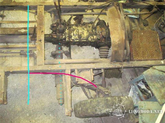

незнаю где задать вопрос, в ЛУАЗы ? это уже никогда им небудет .
как правильно сложить рулевую трапецию (вобщем мне доконца непонятно как она даже в штатном варианте работает ) если удлинить рычаги и соответствено отодвинуть торсион назад ? создать желательно из легко доступных , повозможности заменяемых частей (деталей) .

МВП писал(а): как правильно сложить рулевую трапецию, если удлинить рычаги и соответствено отодвинуть торсион назад ?
МВП
1. Можно рамки поворотных кулаков поменять местами (право -лево), их сошки станут смотреть вперед, и наружу , то есть согласно Аккермана, тогда можно поставить составную поперечную рулевую тягу или рейку с ГУ. Если поставить цельную тягу как на УАЗе (при независимой подвеске ЛУАЗА), то появится дополнительное подруливание при колебаниях кузова.
2. Аккерман Луаза в стоке, обеспечивается маятниковыми рычагами они не должны быть параллельны в положении "руль прямо"
2.1 Угол между сошками левого маятникового рычага, не равен 90 градусам, тоже для этого. я моделировал движение рулевых рычагов луаза, пришел к такому выводу.
3. Надумаешь сближать оси торсионов не забудь увеличить базу. Луаз из-за этой особенности своей подвески имеет сильное галопирование. (а может у меня аммортизаторы пустые, хз).
4. Будешь увеличивать длину рычагов подвески, ставь дополнительные пружины на рычаги, иначе торсионы подверски свернет. они не выдержат этого.
5. Если решишь оставить рулевое Луаза, то под замену все изогнутые рулевые тяги на прямые и большего диаметра в сечении труб, иначе люфтов и проблем с ним огребешь, особенно с большими колесами. Рулевой редуктор под замену на более мощный. от газели, например.
В свете нашей тематики, оптимально сделать по п.1 Установка рейки с гидороусилителем. Впереди осей передних колес.

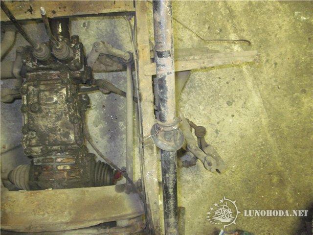

МВП
И еще просьба, сделай фото, вид сверху трапеции со снятым колесом, хоты бы левую сторону, пока полика нету в машине. руль прямо., до упора на лево и вправо
МВП

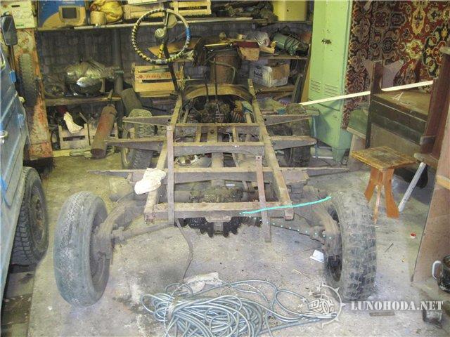

МВП
Сообщения: 3745
Откуда: Сызрань
Сообщение МВП »
Shurinex писал(а):И еще просьба, сделай фото, вид сверху трапеции со снятым колесом, хоты бы левую сторону, пока полика нету в машине. руль прямо., до упора на лево и вправо
