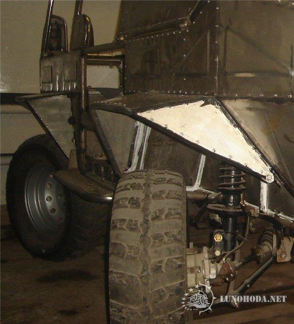

Тимур
Сообщения: 5229
Сообщение Тимур »
Вопрос возник: если от рулевой рейки отделить помеченное красным будет ли работать как насос-дозатор или я ошибаюсь?
