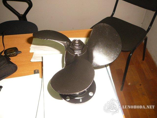

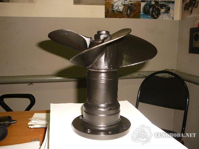

А я вот, такой пока сварганил, посмотрим, как себя поведет.
remix59
А на, противоположном от винта конце вала, что??? Шлицевай какая-то?
Узел полностью самодельный, или на основе готового сделан???

На задний борт вал выходит в виде пер. ступицы 2108.
Мой вал сделан из расточенной задней ступицы, трубы 60, пальца зад. ступ. Кроме винта может дойдет дело до кардана на заднюю секцию.
