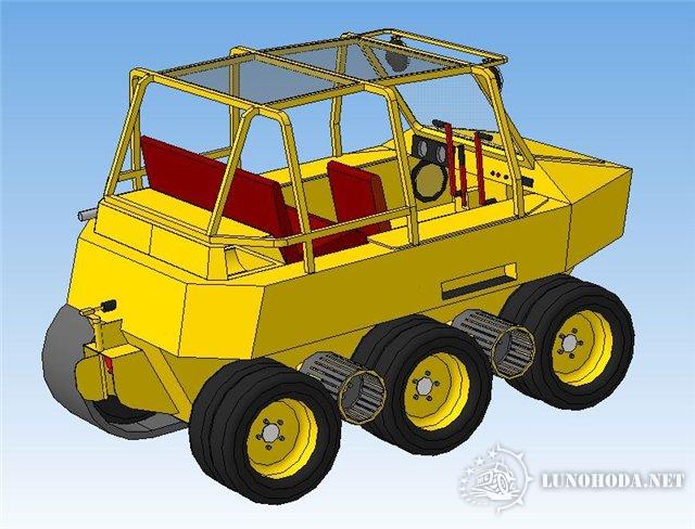

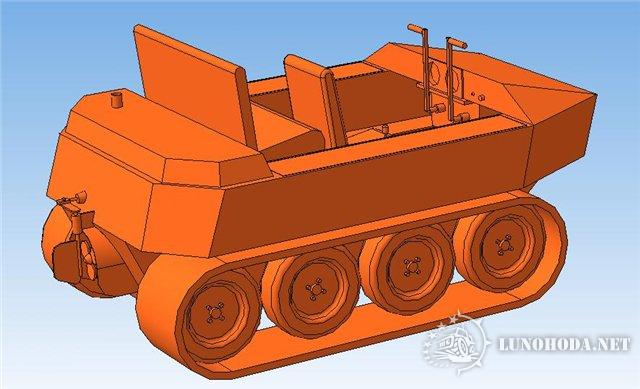

Выглядеть должно так:
Или так:
Для того, чтоб была возможность перейти на колеса, предполагается сделать вот такой вариант привода:
Или так:
То есть, имеем два жестко закрепленных моста, которые синхронизированы по бортам либо гусеницей, либо роликами.
Поворот осущствляется затормаживанием одного из бортов двумя (пер. и зад.) дисковыми торм. механизмами.
Ролики съемные, гусеницы натягиваются накачкой колес.
Как вам идея?

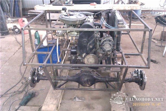

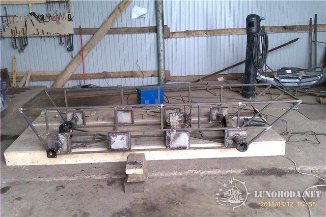

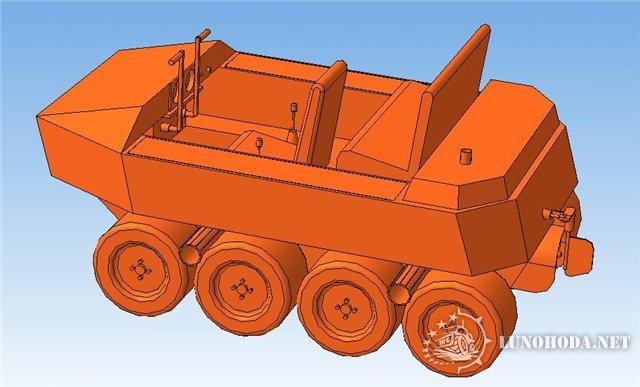

После некоторых раздумий решено сделать вариант с восемью колесами, мотором пока от Оки 1113.
Нарисовалась такая конструкция рамы:
Балки мостов вварены в корпус лодки, средние ступицы сьемные.
Последний раз редактировалось remix59 18 авг 2011, 12:53, всего редактировалось 1 раз.

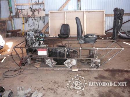

Началась работа:

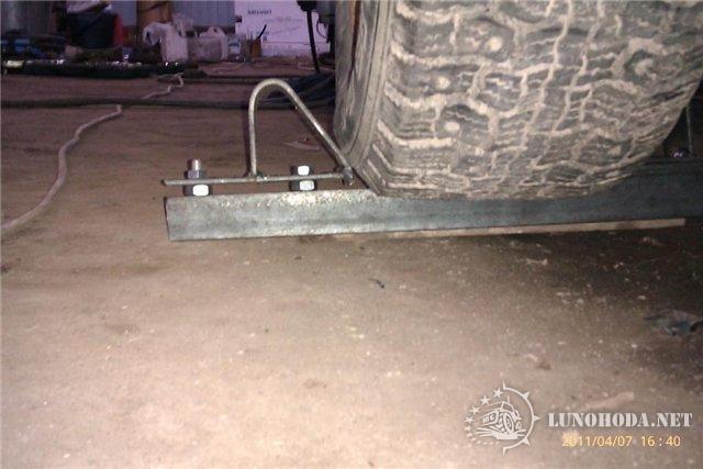

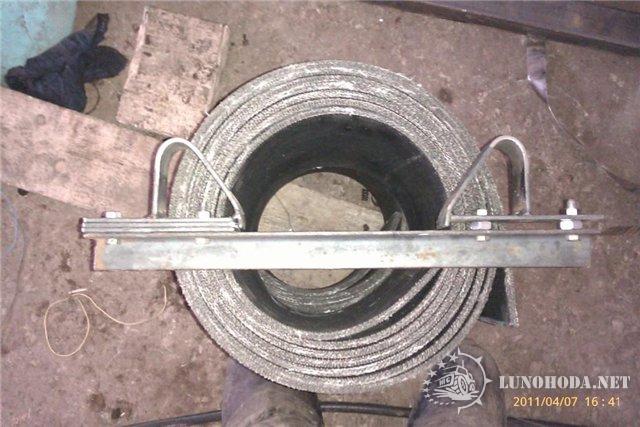

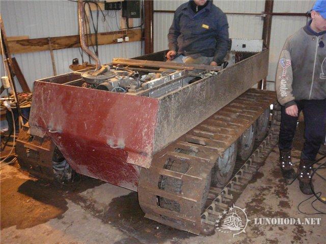

Гусеница то же не совсем традиционная, вот трак- уголок 32, полоса 4х40:
Вот так по колесу:
И сама :
Ширина 450 мм., шаг 117мм, про нее я думаю лучше в специальной теме.

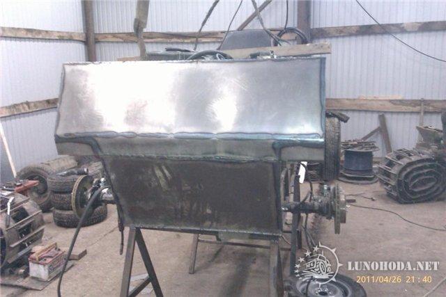

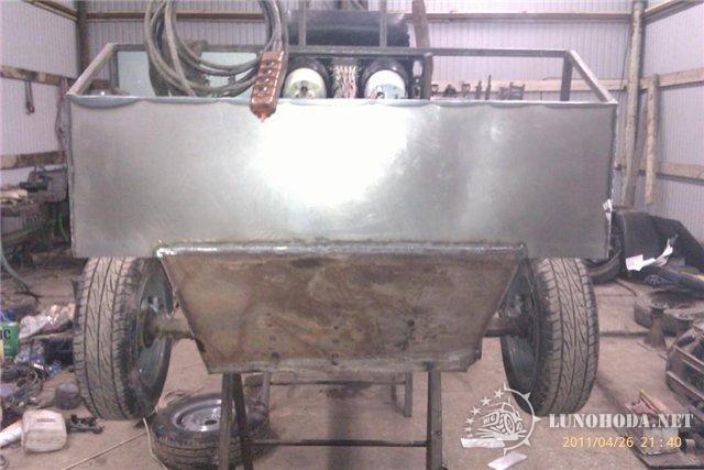

Сварка лодки:
Передний, задний откос, днище- 2мм, борта- 1мм, остальное оцинковка- 0,55мм.
Угловатая коробка, для проведения испытаний:
Предвижу вопрос про маленький просвет, он 200мм, при ширине средней части 800мм, и ширине гусениц 450мм. не плохая геометрическая проходимость.
