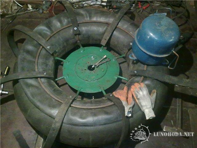

vanes писал(а):Переднее колесо. Камера и шуба МАЗ, флипер из камеры ГАЗ
Зашел спор о надежности ремней, но переделывать пока не стали, покатушки покажут.
В калёса нужно диски поставить от легкового авто! Круги из плоского металла со временем выламает. даже если они из толстого железа! У меня уже было такое на практике....и выломилось колесо в самом неподходящем месте, вдали от дома... :shock:
Конструкция диска конечна далека до правильной, но зачем же автомобильные? Это ведь лишний вес. Пару косынок и будет надёга.

- Когда мне достался этот аппарат переднее колесо одно уже было отломано, второе, судя по наличию трещин шло туда же. Их пришлось усилить. Как только замечу подобню тенденцию снова - начну решать проблему (уже в теплом просторном гараже).
- Второй камеры там и не видно: на диск сначала посажен флипер, затем шуба, в которой уже находится камера. В результате, даже при такой накачке края шубы под флипером расходятся max на 10см. плотненько так
- пипки все будут отпилены, в них резьба и болтик с рез.прокладкой.

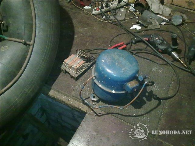

Сегодня в гараже поселился вот такой агрегатик:
С ним накачка камер размерами 1000, 1200 и выше представляет не изощренный онанизм, а праздник какой-то :)))
Советская хладоиндустрия на службе каракатостроения. Маслоотбойник тока надо поставить

Сегодня попробовали мазовскую камеру в качестве шубы для 1220-400-533. Результаты не такие красивые, как с передком. Возможно, придется поискать еще большИх камер

vanes а каким образом ремни крепятся? или фото поближе.

К колесам приварены болты М8. Толщина транспортерки позволяет закрепить ее непосредственно на болту гайкой через шайбу (а где и без нее). Это на передних колесах.

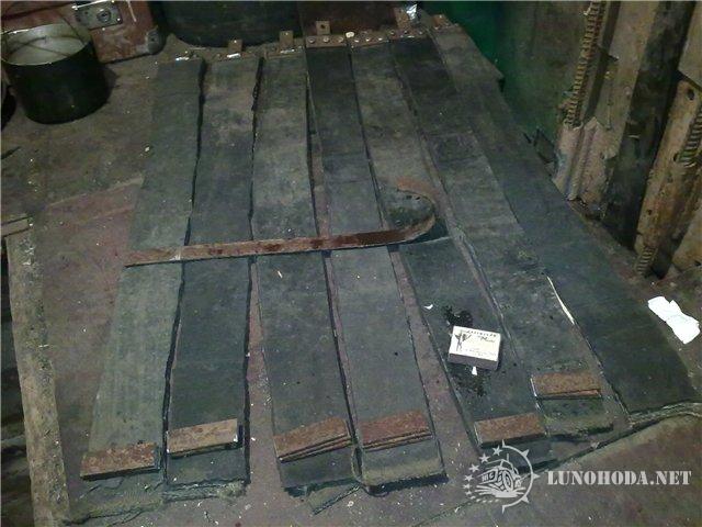

Назад будем делать ремни с металлическими наконечниками ибо нагрузки больше, в одной точке ремень не удержится

Ремни назад
