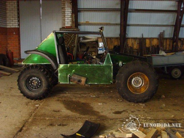

Сегодня ради интереса примерил одно из колес кф-97, приготовленных для будущего проекта. Наглядное доказательство того, что размер имеет значание. Мои сомнения теперь окончательно развеялись, ничего нигде не задевает. Ближе к лету обязательно переобуюсь, поставлю копеечные редуктора 4,3, переделаю задний кузов и рулевую. Вобщем ресурсы данного проекта еще далеко не исчерпаны. Как говорится, продолжение следует.
