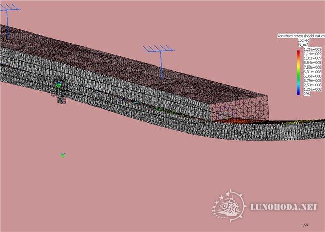

Результаты по деформациям, напряжениям и жёсткости.
Нагружение балластом "вживую" и расчётно совпадает вполне прилично. А вот с замером вывешенного состояния какой-то косяк похоже. Получается что в том виде как шасси было на фотке, нагрузка на переднюю ось 369кг. ИМХО многовато. Похоже замерили "лишние миллиметры" (хотя я и так выкинул 15мм с замера перемещения центра рамы).
Теперь нужно знать ожидаемый снаряженный вес машины. И полезную нагрузку. И ещё в какие шины будет обута. Тогда можно будет оценить ожидаемые параметры.

Вот как работает лист на прямом швеллере (учитывая что швеллер усилен рамой - деформации его будут очень незначительными).
Видно что лист прогибается относительно края швеллера, при этом "повисает" на длине от края до центральной точки крепления. При этом, чем выше нагрузка на рессору,тем более разгружается её центр. Всё это заметно уменьшает деформацию, а значит и возможные хода подвески. ИМХО - если изменить конструкцию крепления листа к раме, из этих конкретно листов можно выжать порядка 300мм деформации.

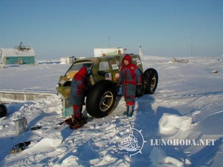

Начать нужно с главного вопроса для чего?
эта подвеска разрабатывалась в первую очередь, что бы на ходу не отрывало колеса.
при необходимости осуществлять за день 200-300 км пробега, держится средняя скорость 40 км/ч , а проворонить трещину, или застругу в белой мгле не проблема и результат

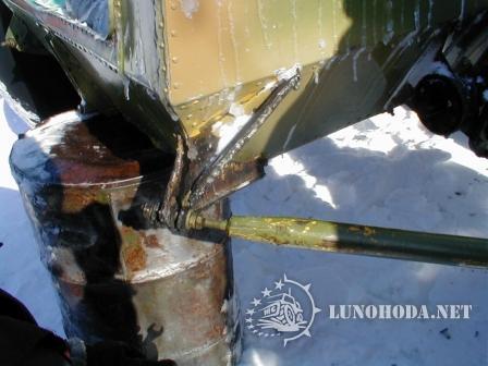

Я не думаю что кому-то доводилось подвергать свою технику настолько жесткой эксплуатации.
предвижу мнение что мосты типа не оторвет, именно оторвет и с куском кузова или рамы, плюс полет через лобовое.

Внимательно , Очень внимательно посмотрите сам прыжок и работу передней подвески, и как отреагировала задняя.

Тут нужно определится с приоритетами. Что важнее - хода или простота конструкции? Не проблема изменив конструкцию получить большие диагональные хода. Но это уже не лист рессоры с шестью отверстиями который одновременно и рычаг и упругий элемент. Придётся усложнять, вводить дополнительные элементы. А надо ли?
Опять же кто сказал что спереди и сзади должна быть конструктивно одинаковая подвеска? Диагоналку можно обеспечить задней подвеской (она неуправляемая - конструктивно проще).
Я предлагаю не думать пока КАК сделать, а подумать ЧТО НУЖНО сделать (получить). Хода, плавность хода, энергоёмкость, м.б. управляемость... и т.д.
И не распыляться.. определиться с конкретным аппаратом. Вот он такой, для того-то и того-то. Но поскольку начали с листов от 66-го, предлагаю работать пока в этой размерности - с колеёй около 1900...2000мм. Чтобы не перепрыгивать.

Логика ИМХО не совсем верная. Правильнее идти от реально существующей железки. Есть лист от рессоры. Вот он такой, с такими характеристиками определёнными для ОДНОГО листа. Умножить на три..четыре..пять разве проблема?
magellan писал(а): Далее, из этого экспертимента, напрашивается вывод о необходимости применения швеллера (в котором лежит рессора) с отогнутыми концами вверх на 15 градусов - это позволит избежать деформации рессоры на расстоянии от центрального болта до конца швеллера в обратную сторону.
Не совсем так. Лучше найти профиль постели которая будет останавливать деформации на допустимом уровне напряжений. Для простоты изготовления - найти радиус которым согнуть швеллер. Это можно сделать расчётно, но нужно замерить форму листа в свободном состоянии. Можно хорошую фотку с большого расстояния чтобы были минимальные искажения от перспективы.
И насчёт напряжений. Нельзя рассчитывать на использование всего диапазона от 0 до 1300 МПа. Вернее можно, но для единичных предельных нагружений. На рельефе рессора должна укладываться в работу в диапазоне прим. 600 МПа, иначе просто лопнет через какое-то время.

nrgizer писал(а): именно оторвет и с куском кузова или рамы, плюс полет через лобовое.
...Железо сдюжело...только после полёта через лобовое пришивали губу на место...а была б нормальная подвеска (не деревянная) глядишь и прохиляло бы....
