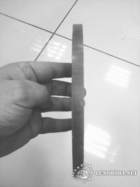

А если судить о надёжности,то за два года всего лишь раз при запуске в работу одной из машин машинисты не удосужились проверить смазку в подшипнике муфты.А до нас она не использовалась,старые хозяева работали гидроротором,мощности которого нам не хватало.Так вот когда активировали мех.привод,то полностью поглощённые наблюдением за вращающейся буровой колонной ,не обратили внимания на посторонние звуки.Муфта перегрелась так,что массивное кольцо подшипника (примерно 150 мм по наружке) лопноло вдоль и превратилось в два кольца.Я такое впервые видел.А резина попросту прогорела в тех местах,где была прижата металом корпуса к обечайке.Ремонт муфты занял вечер.Видели бы вы ту кондовость исполнения сего чудного девайса? После замены диафрагмы муфта работает исправно по сей день (четвёртый год пошёл).А режим работы-круглосуточно бурильщики в две смены колупают мерзлоту,периодически останавливая колоннудля наращивания или развинчивания.Причём здесь она выполнена прямого действия-фрикционы сжимаются давлением пневмокамеры.

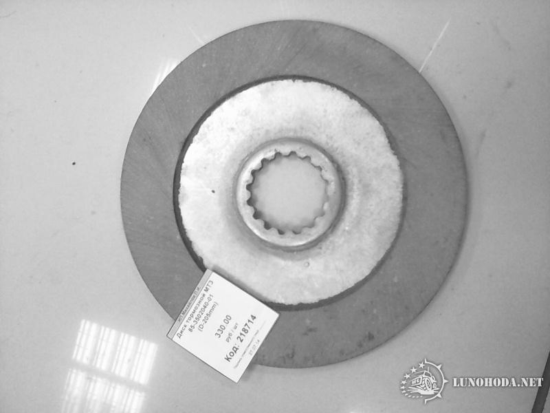

ВОт и картинка уже появилась. Замечательно.
Пока опустим вопросы по установке подшипников и о том что на чем крутится.
Предлагаю подумать:
1. диски для упрощения можно сделать так:
ведущие , стальные с накладками, виксируемые через 6-8 отв на пальцах д12-16мм, приделанных к ступице полуоси. Пружинки между ними не нужны, обойдемся.
ведомые просто стальные с выступами, вставляемые в прорези барабана.
2. мембрана давит на последний диск , значительно толще и без центрального отверстия.
Предлагаю подумать:

Чувствуется рука мастера.Я предполагал что навравляющие пазы для ведомых дисков можно получить наваривая или наклёпывая поперечные полосы метала на внутреннюю поверхность барабана.Но и ваш вариант реализуем при аккуратной разметке и виртуозном владении болгаркой.А вот направляющие пальцы меня смущают.Технологически это очень доступно,но как это будет работать при обещаемом нам бешенном моменте?Не свернёт эти пальцы винтом?Что-то сыкотно.
