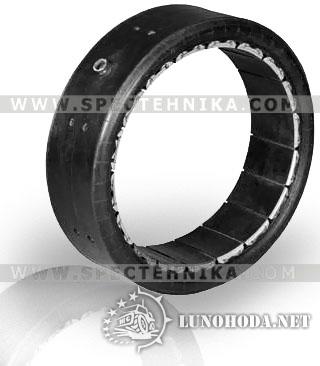

Это баллон шиннопневматической муфты.Самый маленький я видел размером 300х100 мм (размеры соответствуют поверхности сцепления)

Шинно пневматическая муфта диаметром 406мм и весом 34кг имеет момент торможения всего 3970н/м. Мне кажется что для маленькой машинки слишком тяжело, а для большой слабовато.

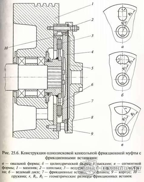

А это чертёж дисковой муфты и разрез вертлюжка.По заводским данным вертлюжок способен весьма долговременно работать на скорости вращения 1000 об/мин. Я полагаю что повторить подобную муфту не слишком сложно. Так как использована для привода диафрагма довольно большой площади (по сравнению с гидроцилиндрами тормозов-просто огромной),то и подводимое давление воздума не слишком большое.На буровых станках оно регулируется в пределах 6-8 кгс. Уплотнение вертлюжка торцевое-похоже на уплотнение водяного насоса ДВС.Вполне успешно справляется с поставленной задачей.Ну и вам всем известная схема подводки воздуха в системе подкачки сгодится вполне.В моём видении ведушая звёздочка (я думаю её сделать на основе стандартного автомобильного диска)будет свободно вращаться на подшипниках на ведущем валу.Ну подобно ступице колеса заднего моста грузовиков или того же УАЗа.А вот в глубине его вылета монтируется дисковая пневматическая муфта.Сделать её тоже можно нормально замкнутой и импульсом воздуха производить временное размыкание для маневрирования.Набрать фрикционные пары можно используя диски сцепления серийных легковых автомобилей. Я эти муфты вижу многодисковыми,типа мотоциклетных.Лично для себя я присмотрел фрикционные диски которые применяются в механизмах блокировки тракторов типа "Беларусь".Корпума муфт не должны быть герметичными ,скорее наоборот -пусть пыль от накладок высыпается.Герметичными должны быть только пневматические камеры относительно небольшого объёма,одной из стенок которой будет армированная резиновая диафрагма.Ну и важный элемент системы-пневматический компрессор-тут дело вкуса и возможностей.

Rochin2 писал(а):Шинно пневматическая муфта диаметром 406мм и весом 34кг имеет момент торможения всего 3970н/м. Мне кажется что для маленькой машинки слишком тяжело, а для большой слабовато.
Я на шиннопневматической и не настаиваю.Скорее наоборот.Хотя очень нравиться в ней "монолитность" резинового баллона и фрикционных колодок.Хотя на мой взгляд у неё больше минусов в плане изготовления,ремонта,да и стоимости готовых образцов.

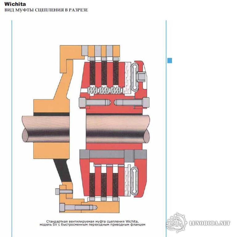

Я уже прорабатывал эту систему. Муфта с буровой очень большая и не дешевая, потому эксперемент не ставил., однако есть вариант с пнемоподушкой на один бублик, сжимающий дийски, - корзина сцепления только вместо пружин бублик.
Так же есть готовые решения. это станковые муфты включения приводов.

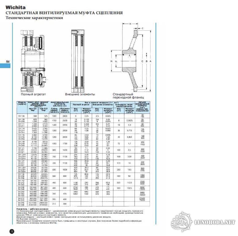

Есть много вариантов у данной компании, если кто то может проработать этот вопрос и создать действующий образец, то я бы очень хотел посмотреть. Мы свернули изыскания на данном варианте и направили все усилия на создания гидравлической версии.
http://pdf.directindustry.com/pdf/wichi ... 23377.html

Да,верно,на китайских станках примерно так и сделано-диски сжимает приверно такой бублик.В "самопальном " варианте,я думаю,бублик можно заменить шиной с садовой тележки.Как колесо в своём назначении оно не ахти в силу своей недостаточной толщины покрышки,а вот как бублик муфты будет достаточно эластичным.Набо только будет создать такой "обод" чтобы посадочные брекеры максимально приблизить,но это не проблема.В отечественных вариантах фрикционных муфт как эластичный элемент применяют резинотканевую мембрану.Толщиной она бывает 2-3 мм.Ну чтоб представить себе наглядный конструктив-вообразите себе элементарную сковородку и вместо крышки обтяните её верх резиновым листом.Если в днище сковороды врезать штуцер и подавать туда воздух,то резиновая крышка будет выгибаться наружу.Вот это и будет представлять собой наглядный приводной элемент фрикционной муфты.Это я пояснил для тех кто ещё не в теме.
