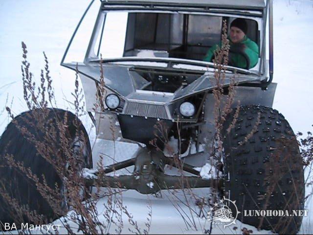

Aлексей писал(а): Интересны впечатления по рулежке,
Теперь по рулежке.
Как ни крути, а традиционный способ рулить колесами, а не мостом более предсказуем и привычней.
На небольших поворотах это не заметно, но вот когда мост повернут на максимум!
Внимание! ОН реально ТОРМОЗИТ!
Сам не ожидал. :?
Ездил на спущенных, снежок топчется ну просто в кайф.
Едет очень хорошо. В целик давит порядка 16-20см.
Но повторюсь. Когда сильно вывернут, то машина реально подсаживается.
Чуть убрал угол и сразу бежит.
Но и закидывание тоже оч хорошо работает.
Заехать через снежный отвал с дороги в целик вообще не пробукснет.
На поворотных колесах такой маневр требует сначала немного ОТ валика и потом резко НА валик и плюсом газку.
Тут же оно как через бугорок, легко едет.
Попробую, может что с видео сейчас и дерну из темного.

При повороте от этого эффекта никуда не деться, товарищ Аккерман не позволит, будет притормаживать. Интересно, на переломках также должно быть... @=

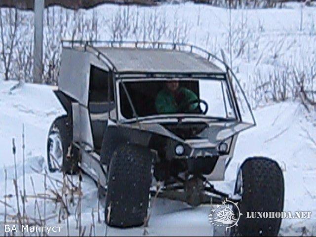

Вот все что видно в ночи.
Попробую заря что-нить поинтересней снять.

Андрей 318 писал(а): При повороте от этого эффекта никуда не деться, товарищ Аккерман не позволит, будет притормаживать. Интересно, на переломках также должно быть..
Сколько Хищников и им подобных уже ездит (это не вопрос)
Ни один словом не обмолвился.
Все приходиться познавать через собтвенный опыт.
Хотя понятно, что в данном случае колесо идущее по внутреннему диаметру параллельно другому, будет подтормаживать , было не трудно.
Но что бы вот так явно, не ожидал.
Про переломки лучше у них спросить. я не делал.

На переломках все путем, а здесь радиус по которому поворачивает передний мост больше, от сюда и циркуляция. На хищнике передок отключается, так что в 90 процентах случаев это никого не волнует.
Дифа не хватает. :oops: межосевого.

Аккерман тут ни при чем. Центр поворота находится на пересечении осей мостов.
А вот если дифференциала нет, то да появляется тупость в повороте, поскольку все колеса хотят ехать поровну, а их заставляют проскальзывать, на это тратится энергия и не маленькая.
Еще тебя ждет неприятное свойство поворотного моста: склонность к опрокидыванию из за заужения колеи при повороте....для скоростной машинки такая схема противопоказана. Особенно со смещенным назад центром поворота...
Ну, про много места теряется и ухудшается развесовка...ты уже понял, пока строил.
Спасибо, что честно написал про проблемы, кто то пойдет следом, сделает выводы. [:})

Ed. писал(а):На переломках все путем, а здесь радиус по которому поворачивает передний мост больше, от сюда и циркуляция. На хищнике передок отключается, так что в 90 процентах случаев это никого не волнует.
Вряд ли хищник без передка едет в целик. Даже и полуметровый.
У переломок тоже смотря каких. Если ось излома точно по центру тогда да, все ок.
А вот когда смещена от цента ось, то тоже будут какие то заморочки.
Но у меня то крайнее проявление переломки.
Потому и заметно это явно.
Однако и дифф свободный тоже по снегу очень поддает. Не раз это замечал еще по ниве.
На прошлом М. Сафари был ДАК. он по снегу легче ехал.
Тут буджет не позволил. Кризис однако. Заварить дешевле.

Юрич писал(а): Еще тебя ждет неприятное свойство поворотного моста: склонность к опрокидыванию из за заужения колеи при повороте....для скоростной машинки такая схема противопоказана. Особенно со смещенным назад центром поворота...
Про колею- это еще 7лет назад, страннику Жене доказывал.
Тут от опрокидывания одна штука у меня заложена.
Пока себя оправдывает. Попробую заря снять на видео.
Сегодня снимал, но малой скорости это не заметно.
Юрич писал(а): Ну, про много места теряется и ухудшается развесовка...ты уже понял, пока строил.
В моем случае я потерял порядка 250мм в базе.
Для меня это много. НО цена вопроса !!! Рулить мостом много ДЕШЕВЛЕ прежде всего по работе!
А это время. Время-деньги.
По развесовке минуса не вижу. Перед легче. Разве это плохо?

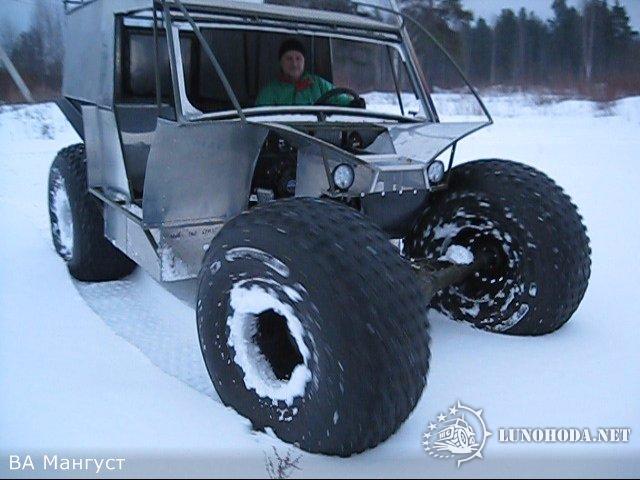

Вот еще из сегодняшнего.
Буду видяхи пробовать. Но как то по снего все белое и не понятно где что..
