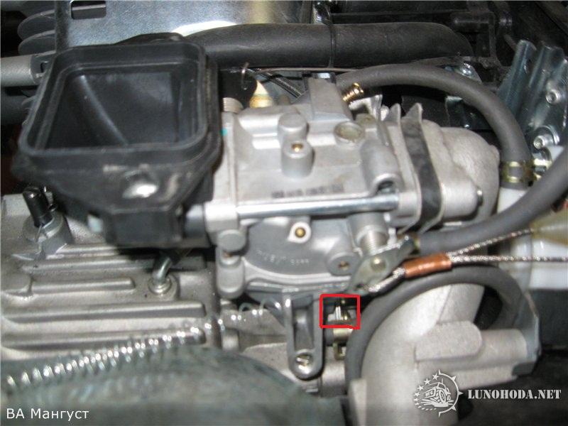

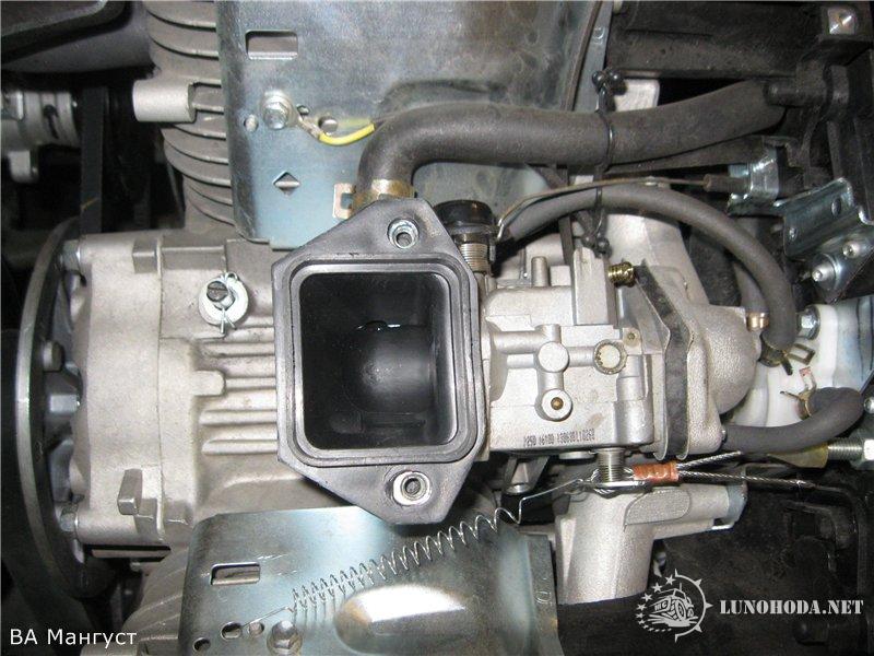

Завел! Ура!!!
Спасибо мужикам.
Evgenii72
gromoverjetc
Вот красненьким стоит эл.магнитный клапан глушилка.
Слетел провод.
Запишу здесь, а то ведь забуду потом.
На него идет желтый провод.
А в соединении он с белым с черной полосой.
Все это было обернуто пвх и фиг увидишь пока хомуты не срезал.
Однако выехать пока не получается.

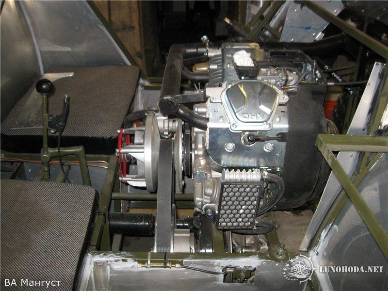

Оч. сильный самоход получился.
Не притрется долго. А ехать уже пора.
Сам не пойму как так вышло.
Не остановить даже тормозом от бурана.
И соотно не переключить передачу.
В гараже успел на табурет въехать, пока заглушил.
Вот видно на ручке КПП. Это и есть ручник от бурана.

Mongoose, судя по крайней фоте кпп у тебя в другкю(развёрнута) сторону крутится, мосты соответственно тоже ?
Mongoose
- Сообщения: 4583
- Зарегистрирован: 07 июл 2008, 23:08
- Имя: 8-921-3139106
- Откуда: Лен.обл. Тихвин
МАНГУСТ САФАРИ НЬЮ или 1410 лайт
Угу. КПП развернута, но крутится в другую сторону для себя и нужную по мотору.
Потому мосты как обычно. НЕ развернуты.
Собстно также и на предыдущем Сафари было.
С разницей, что там силовой стоял ближе к заднему мосту.

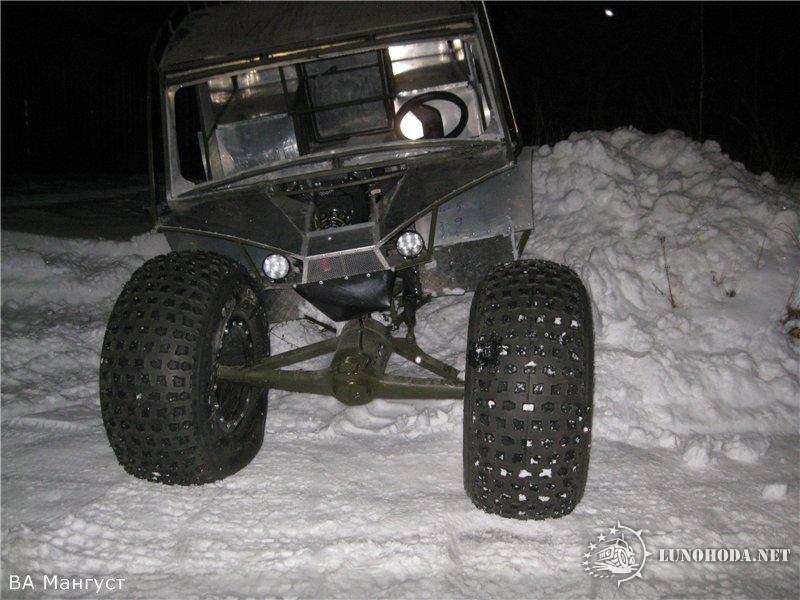

А я прокатился первый км!
Сразу скажу что все не так как было на маленьком сафарике
1. Трансмиссия.
Едет медленней. Хотя передаток выше.
Кто у нас по варикам спец?
Предполагаю что ведомый тайги намного тяговитей.
Самоход убрал, но если раскорячился при включенной задней - фиг передачу выключить.
Сказывается заваренный дифф в КПП. В сафарике был ДАК.
Тормоз от бурки работает и очень помогает. Но дюже эта ручка тугая.
Может разработается трос.
Пока двумя руками жму.
2. Двиг.
чето колбасит вибрация на холостых. Наверно еще не притерся.
На дворе ночь(кто из нас смог бы дотерпеть до утра
) и хорошо видно как выпускной греется аж до бордового цвета.
Буду заворачивать в асбест. А то так опасно.
3. Рулевое.
Ну понятно что легко. Пнятно без оратной связи,
но рулит как то не так.
Пока не понял в чем , но точно что надо привыкать.
Вот первое, что на скору руку накидал.
4. Подвеска.
Хода очень даже гуд.
Но жопа как то жестковата у пустого.
Ну что еще? Спрашивайте.

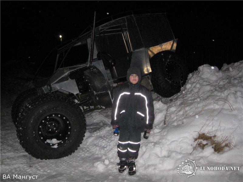

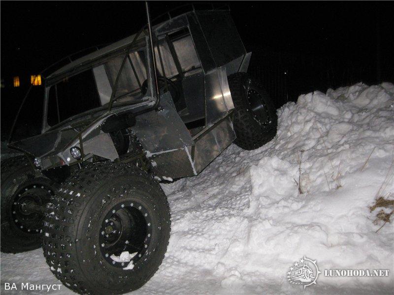

День пролетел в доделке мелочей и поездках по автомагам.
То болтов по два на колесе, то хомутов нетю...
Короче все светлое время провозился и выехал опять по темноте.
Зима однако.
Сначала фоток.
Качество в темноте не айс.
Вот с мелким для масштаба.
