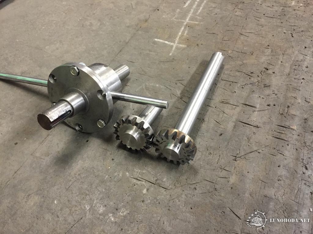

Имеется ввиду: использовать готовый автомобильный? Если да, то слишком громоздкий и не надежный.Александр15 писал(а):а если применять самоблокирующийся диференциал
О преимуществах блокировке (разблокировки) типа "Локрайт" в малой (!) вездеходной технике было написано где в начале темы. В кратце: минимум деталей, простота конструкции, надежность, можно использовать один тормозной суппорт на обе полуоси.
Например, в мой мотик 2х2 Локрайт вписывается по всем параметрам, упрощая трансмиссию и тормозную систему.

Локрайты Нивовские я поставил на самодельный квадрик 4х4, на оба моста. И теперь имеею представление об их работе, так сказать в реальных условиях- на твердом грунте даже при плавном повороте уже работает (слышны щелчки), когда руль крутишь стоя на месте, то на месте передний локрайт щелкает.argon84 писал(а):А еще проще сделать жесткое подключение передка без всяких муфт.Копай писал(а):В кратце: минимум деталей, простота конструкции, надежность, можно использовать один тормозной суппорт на обе полуоси.
Например, в мой мотик 2х2 Локрайт вписывается по всем параметрам, упрощая трансмиссию и тормозную систему.Мое мнение, что на мотике не представится возможности разблокироваться этой блокировке. Костя, если будешь ставить, то проследи за этим (риски на деталях поставить и посмотреть как будут взаимно перемещаться... и будут ли).
Что касается применения на 2х2, то я более чем уверен что локрайт будет щелкать (работать). На своих 2х2 ставил храповую обгонку и по видео можно слышать, что храповик щелкает постоянно.
