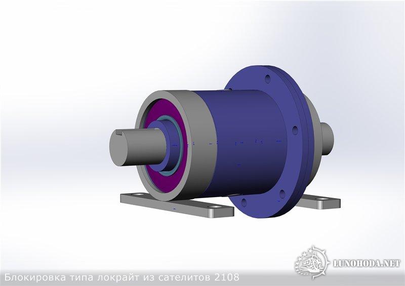

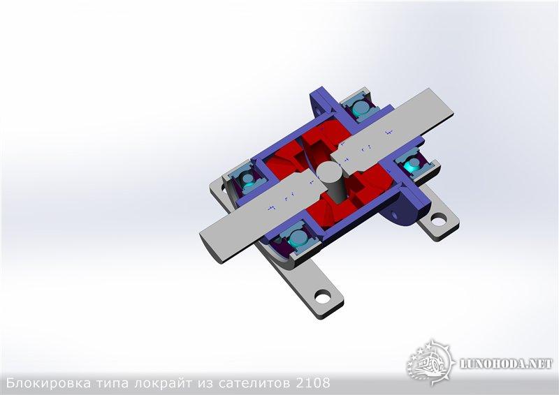

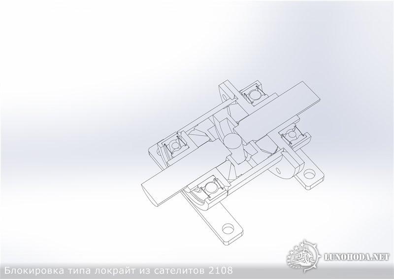

Почти неделю изучал конструкцию этих блокировок и пока считаю, что нужно её сделать по класической схеме, зубчатую.
С помощью фрикциона блокировать пока незнаю как, возможно и поробую, но предполагаю, что нужно будет делать её большим диаметром. Да и некоторые места нужно смазывать, а фрикцион нелюбит смазку и воду тоже.
С зубьями все понятно, а главное уже проверено, хотя до этого я не знал, что такие есть.
В первом варианте за основу хочу взять вазовские сателлиты и на их основе собрать блокировку. После этого уже рассмотреть другие варианты. Габарит получается небольшой в диаметре 75мм. в длину вместе с опорными подшипниками 110мм. по передаваемому усилию, предполагаю, выдержит трансмиссию на все моторы типа honda GX.
Конечно эта блокировка будет использоваться, без корпуса диференциала, в своем корпусе и как самостоятельный механизм трансмиссии.
Вот накидал сборку для дальнейшего воплощения этой затеи:

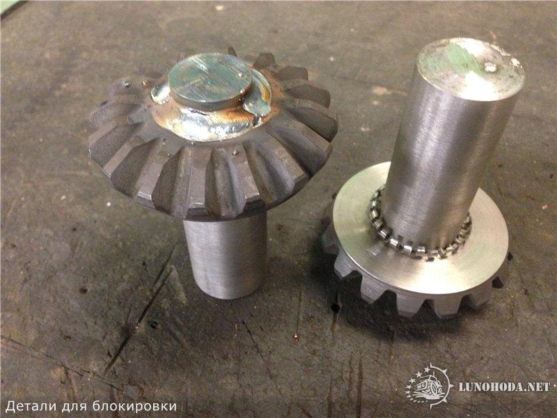

Сегодня зарядил токарку и зделал первые детали для "легкой" блокировки. Изготовил корпус и детали для зубчатого зацепления, даже сделал ответные детали, завтра обработаю и возможно соберу первый макет этой блокировки. Если все получится, то возможность её применения с моторами до 25 л/с. будет возможна. Так как по аналогии такая размерность может порвать полуось класики.

Стружка торчит из правой детали - сколько натягу дали?

ААА! это специально оставил, всеравно завтра протачивать вал в размер будем.
А эта не просто стружка, это так я нарезаю шлицы на валу... Вал Ф26мм. а по глубине шлицов Ф25мм. соответственно натяг 1мм. :)
На первом снимке видны эти шлицы.

Я видел шлицы то мелкие :) Тоже себе бы сделал может , не совсем конструкцию догоняю только .
Polk писал(а): А эта не просто стружка, это так я нарезаю шлицы на валу... Вал Ф26мм. а по глубине шлицов Ф25мм. соответственно натяг 1мм. :)
Грубая сила и все дела? Сколько тонн? [:})
Polk
Сообщения: 646
Зарегистрирован: 30 май 2011, 19:33
Откуда: Тольятти
Сообщение Polk »
30 тон.
Правда я не этой шестерней режу, для этого у меня сделана специально для резки с заточкой. Вот ей я прорезаю шлицы, а потом уже насаживаю рабочую, она тоже туго заходит. А если нужно разборное соединение, то прорезной втулкой прогоняю раза три с поворотом и натяг ослабевает. Я такие шлицы режу для стыковки с ВАЗовским дифференциалом, правда можно и внутренние гранаты брать и от них отрезать шлицы, но когда нужно много, то гранат не насобираешь. А потом я не 90сильные моторы использую, а 6-15сил. При необходимости шлицевой вал можно закалить или цементировать, но это для больших нагрузок. Хотя на этой блокировке так и будет сделано.

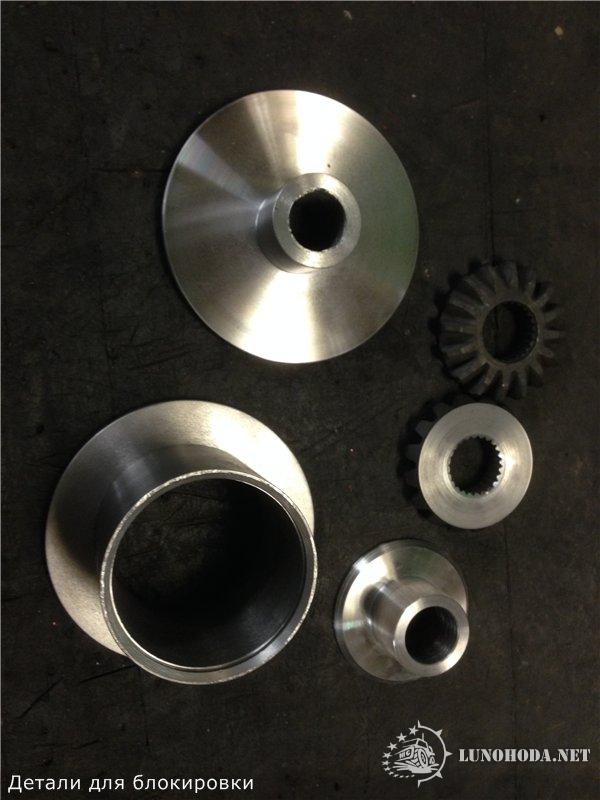

Сообщение Polk »
Сегодня обработали детальки и они стали красивее, но всё равно времени не хватило, что бы закончить. Много и других дел появляется.
Фото в период работы:

Сообщение Vovan_dv »
мама дорогая, абалдеть!
я поражен и смят, преклоняюсь перед вашими возможностями и духом созидания
и тем как все быстро идея превращается в железо:)
как заовалить отверстия, т.е. канавки под крестовину на половинках и еще конструкцию пружинок стяжных придумали уже?
и еще такое предложение, для мото 2х2, может стоит подумать об использовании одной половинки, т.е.
ведущей ось -крестовина, от этой оси приводится заднее колесо, привод на нее постоянный
ведомая - одна половинка разблокировки на переднее колесо
и еще, болтик на последнем фото симпатичный, если оси никуда расти не будут, можно его предусмотреть в конструкции, в критических ситуациях (поломка или нужда какая) принудительно закрывать блокировку
и еще извиняюсь за может быть беспонтовый совет, но раз получается что рядом с осью есть нерабочее пространство (без шлицов), может туда резиновые (ну скорей всего полиуретановые) колечки вставить, чтоб они отжимали, ведомые и ведущие диски со шлицами друг от друга, не надо будет тогда внутри половинок стяжные пружинки придумывать
