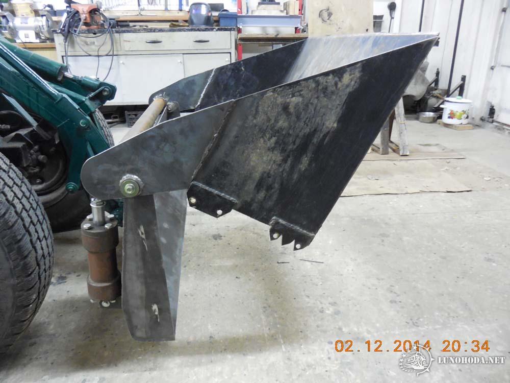

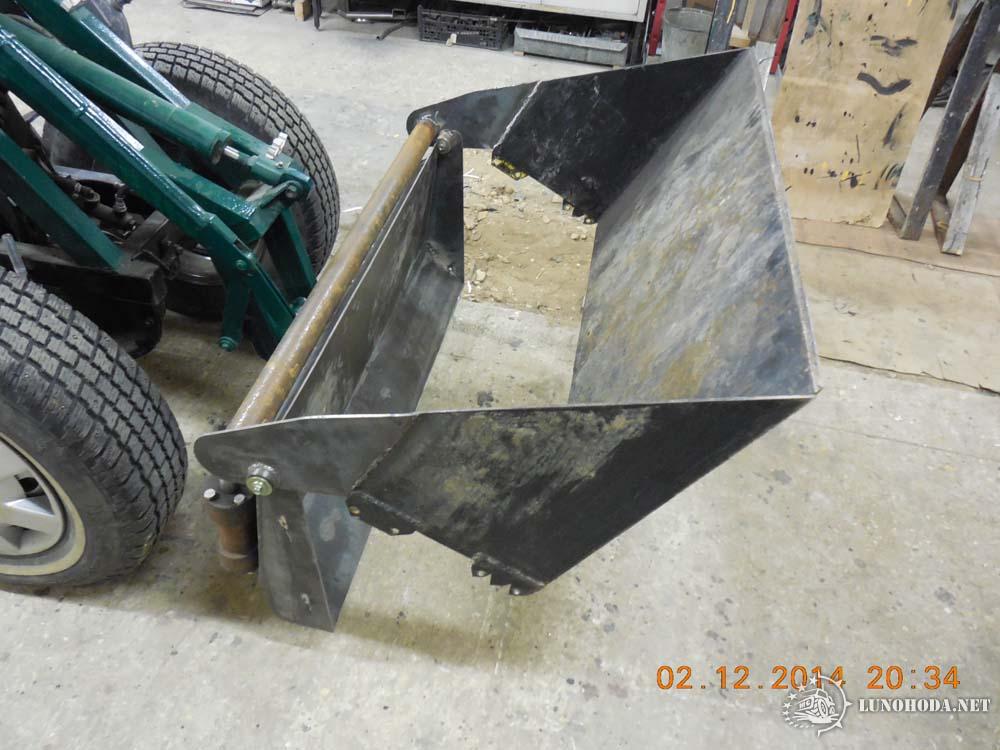

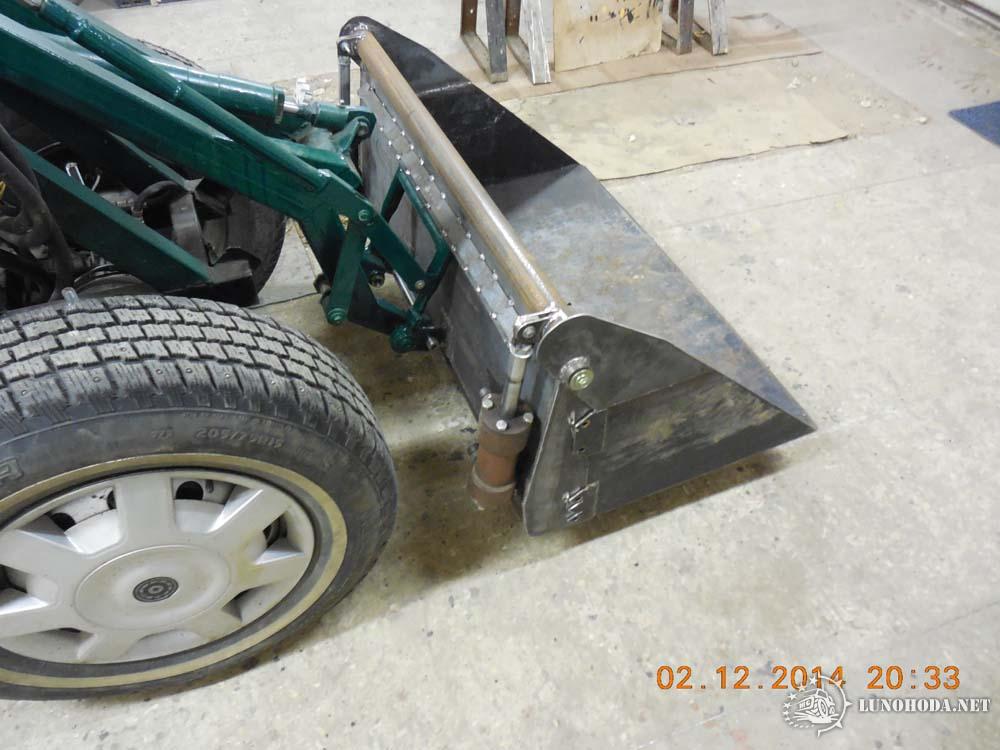

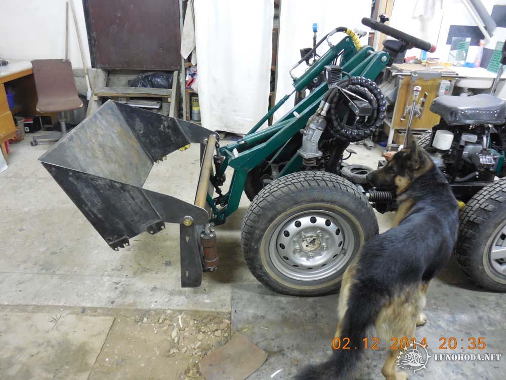

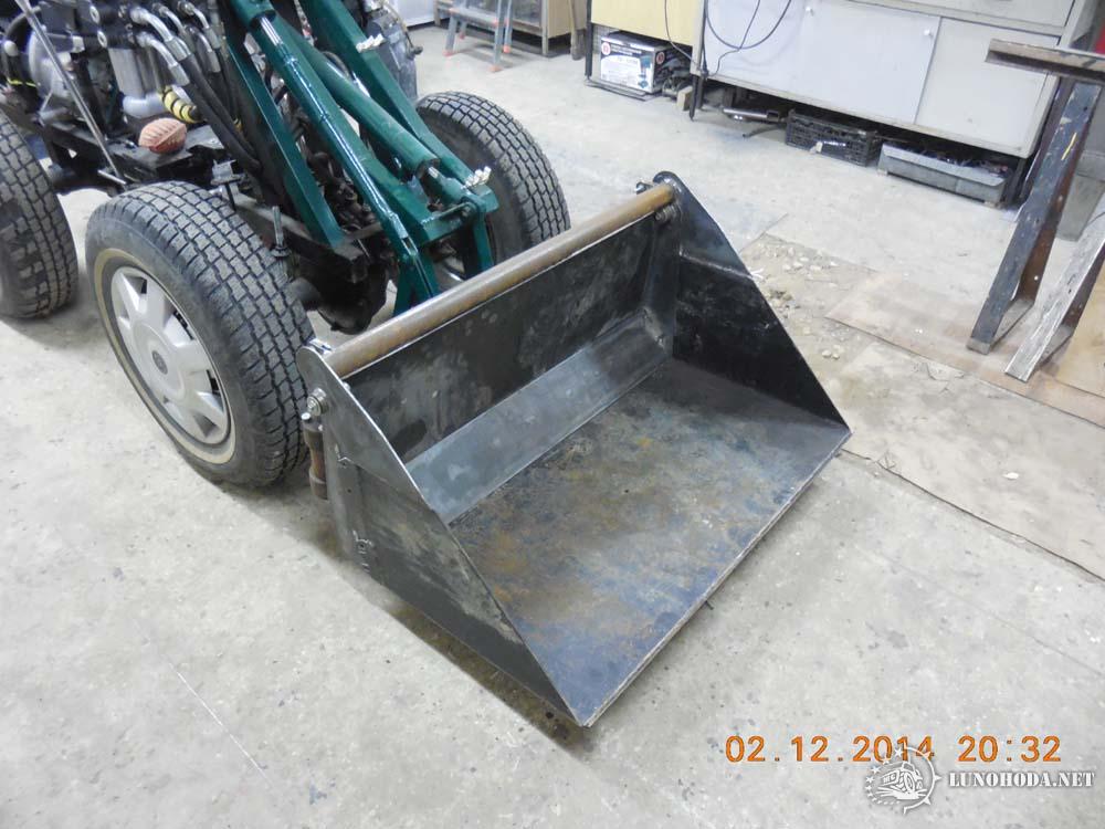

Ого го!!! А я то думаю че Александр затаился.
гляжу время зря не тратил. хорошенький черпачок получился
осталось испытать?
Саня цилиндры мощненькие 63 примерно? таким думаю и щебень грузить можно. да че там щебень.. наверно и дрова рубить можно.
ротор тоже супер . Ну к зиме ты здорово подготовился. снегу наверное не как не дождешься?
Сань видео может сделаешь? в живую хочется увидеть твои старания.

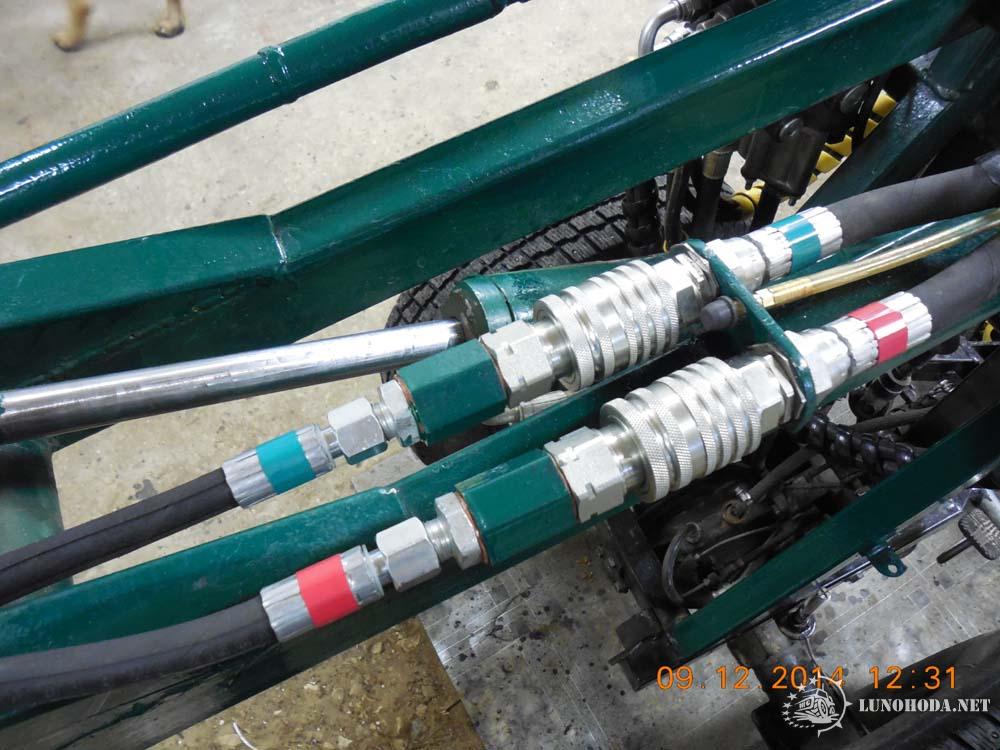

Вовочка прав быстросъемчиков не хватает. но это наверно временно?
может еще щетку состряпаешь для комплекта. для снега тоже вещь.
В общем Саня молодец!!!

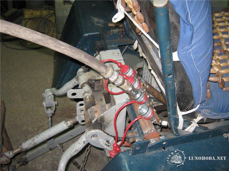

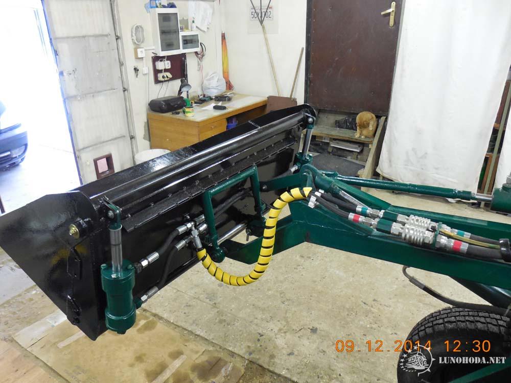

Хай гайс.

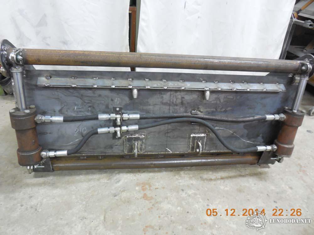

Крашеная версия ковша с БРСками по рекомендации Вовочки. Только вот не нашёл заглушек, сделаю из полипропилена.
Цилиндры не смотря на внушительный вид имеют неприлично малый внутренний диаметр. Но думаю с навалочными грузами справится.
Из первоначально выявленных ошибок конструкции ковша могу сказать что ось качания челюсти чрезмерно смещена назад. Неудобно будет нагребать на себя. А вообще если возникнет желание построить что-то подобное могу скинуть компасовский файл с исправленным недочётом.

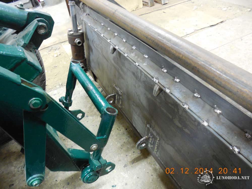

Александр привет. внимательно посмотрел, думаю твои опасения преждевременны.когда ты нагребаешь на себя , ты ковш повернешь в низ , правильно? соответствено нижняя плоскость станет более паралелна земле. может я конечно не прав. я так думаю.
у меня есть другое опасение.
не будет ли выгибать нижнюю плоскость от усилия при загребании и от веса земли.
ширина приличная , как бы ребра какие сделать,да вроде негде?
толщина листа 4 мм? есть толь ко одна мысль делать нижнюю плоскость многослойной скажем два или три по 3 мм со сквозными прихватками по листу см через 20. как фонера. при той же толщине прочность увеличится прилично.
а ты его еще не опробовал?

Да Евгений, ходовые испытания покажут слабые места ковша, но сильно утяжелять орудие тоже не хочется, этот -то килограмм 50-60 весит. Использовал лист t-4.
Про лист фанеры думаю не совсем правильная аналогия. Тут маленько другие правила. Я не большой специалист сопромата, но 3 по 3 хуже чем просто 9 в данном случае.
Про видео понял. Надо на телефон снимать.
Про темпы не переживай. Сделаешь. Вот бы разрез с описанием твоего болгарина поглядеть. Думаю вещь... Фотку пришли, если не затруднит. Аааа, хотя модераторы заругаются опять. Может действительно откроешь тему. Думаю твои домыслы про коня и воз уже неактуальны. Взгляни на это:

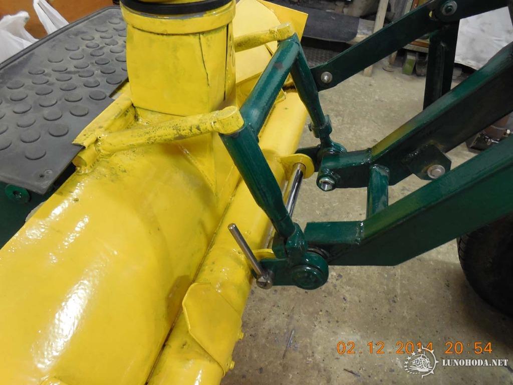

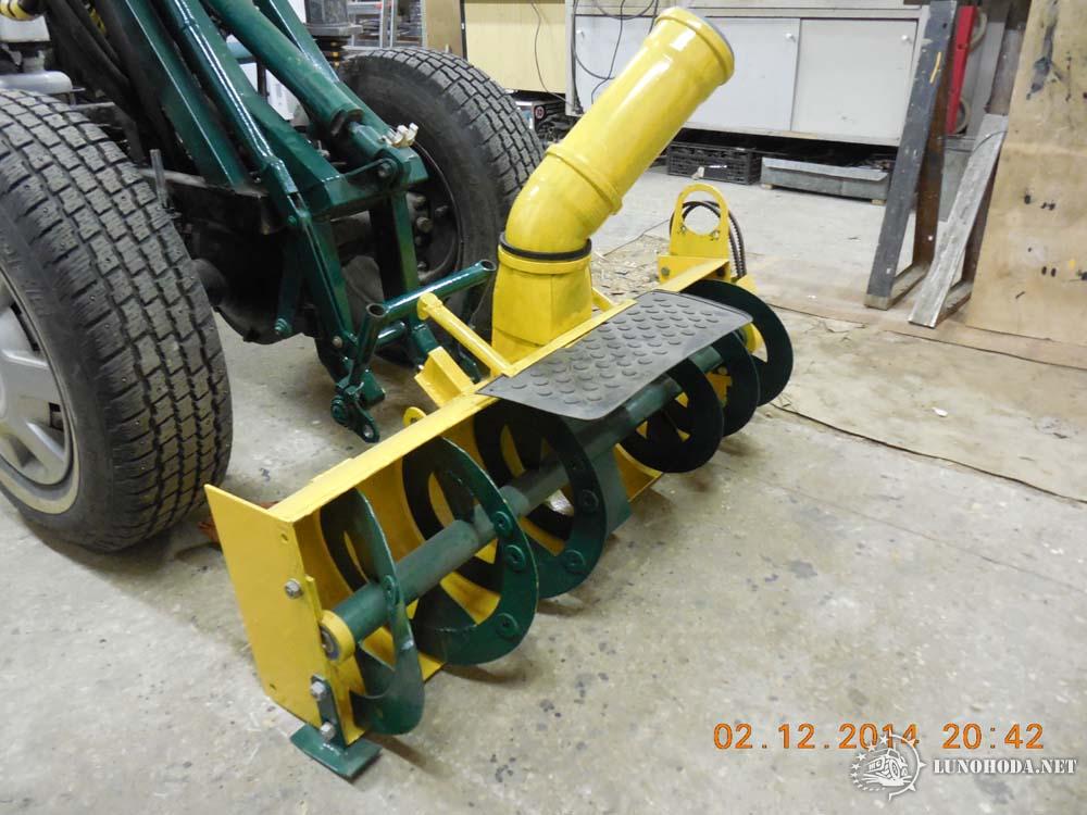

Вчера нападало чуть-чуть снега с дождём. Провёл так сказать ходовые испытания.
Ну в целом ничего.
Из сломавшегося:
- Кронштейн навесного орудия - слаб.
Вывод: подлежит усиливанию на предмет кручения.
- на шнеке снегопроводы в хлам. При попадании щебня пластиковые детали покидают трактор вместе со снегом
Вывод: пластик заменить на железо, изменить конфигурацию снегопровода.
Из плюсов:
- очень удобен челюстной ковш в сравнении с обычным. Имею в виду разгрузку и работу бульдозера. Но конструкция не идеальна.
Видео будет позже, починиться надо.

Привет Александр. испытания прошли? теперь работа над ошибками?
Не понял что за кронштейн сломался?
По поводу унитазных труб сам хотел высказать сомнения,но ты меня опередил.
Да к тому же диаметр выхлоапной трубы для метрового шнека маловат наверное.
Что грузил ковшом?Снег или что потяжелее?Что за недостатки?Не те,о которых были сомнения?

Жень, про свои хлопоты. кронштейн тот, что из рулевой тяги сделан, на него непосредственно крепится орудие. Попробую усилить. Если не поможет переделаю нахрен полностью
Диаметр выхлопа на шнеке тоже смущает, но переделывать не спешу. Может хотя бы в этом году хоть раз насыпет снега по-человечески. Чтоб испытать. Вчера пару раз забивался, но снег был очень липкий, мокрый и тяжёлый.
По ковшу: черпал снег до отрыва задницы (снег был очень тяжёлый). К прочности вопросов нет. Пробовал скрести челюстью при заднем ходе. Удобно что можно дозировать глубину срезаемого слоя (как на рубанке) нижней челюстью, но на полный ковш не нагребёшь за раз.
Мне в болгарских распредах очень интересно, как там распределяется поток от насоса? Чем отличается от нашего МР-80.
А труднодоступность распредов мне кажется обусловлена их надёжностью, при не глупом содержании техники.
23-8.5-R12 - это от чего такие? А в чём переделка?
