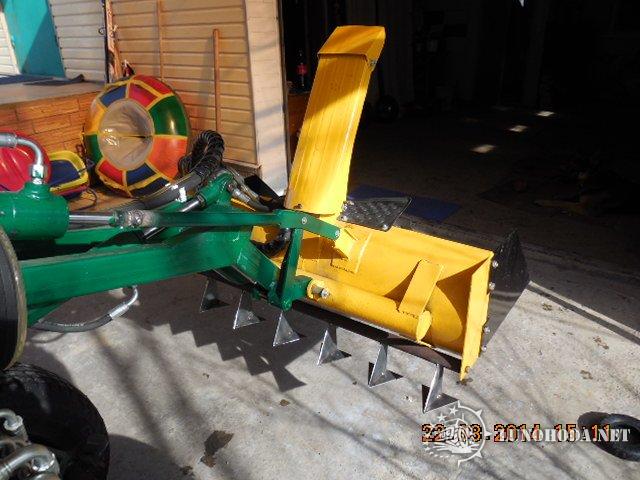

Вариант шнека. Чёрный совок откручивается, в жёлтый толкатель вкладывается зелёный шнек. привод на ремнях.

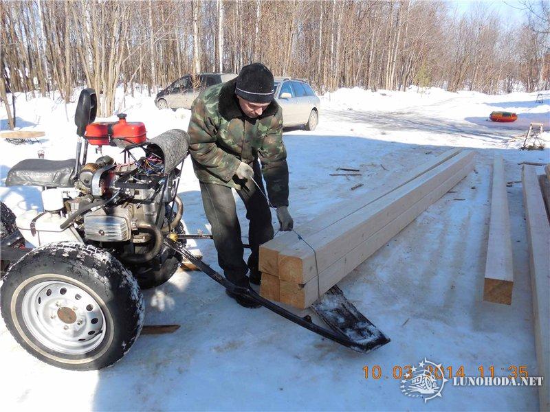

Отбор мощности для гидравлики взят с конца генератора. Жестоко конечно по отношению к последнему, но больше не откуда.
А для передачи вращения очень даже компактно подошла цепная передача от велика. Купил задний пакет звёзд и цепь.

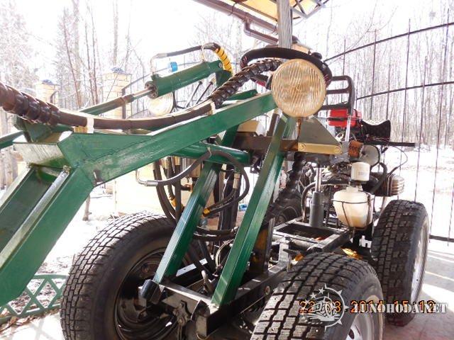

Гидробак, как видно, от девятки. Бачок омывателя, фильтр масляный со своей задачей справляется.
Не стал городить УАЗовский кулак. Решил сделать так. По практике скажу что можно было сделать петлю подлиннее. Минимальный зазор во втулке ощутим при работе, когда нагрузка на узел меняет направление. А так вполне терпит.
Ну вот ещё фотка по кинематике раб органа
Здесь просматривается гидравлика
Передний мост качается на своей полураме. В этом ошибка. Надо было делать задний. При тяжести в совке жопа вывешивается и трактор падает на бок. javascript:emoticon(':)))'). Привыкнуть можно.
