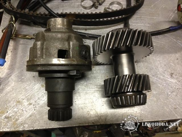

Сообщение mmcl200 »
допускаете ли вы мысль, что шестерни в раздаточной коробке корейского внедорожника могут быть не термообработаны/упрочнены??? напильником шоркаются относительно легко, шлицевые валы, явно упрочнены есть синева. а вот шестерни похоже нет, ну и диаметры валов внушительны 40 мм, и это с мотором максимум 2 литра.

mmcl200 писал(а):не термообработаны/упрочнены??? напильником шоркаются
была такая история с шестернями для Бурана. напильником вроде шоркалось. от молотка след оставался, а отдал токарю он сказал что есть термообработка и проточить не может

Сообщение ИванS »
mmcl200 писал(а):допускаете ли вы мысль, что шестерни в раздаточной коробке корейского внедорожника могут быть не термообработаны/упрочнены??? напильником шоркаются относительно легко, шлицевые валы, явно упрочнены есть синева. а вот шестерни похоже нет, ну и диаметры валов внушительны 40 мм, и это с мотором максимум 2 литра.
а шо такого, работает же, значитть не нужно. твч упрочнили валы и усе.
наприммер при изготовленния КИТА на понижайку уаза венцы с шестерен режуться на раз, а веть работает же и нечего. у многих десятилетиями...

Сообщение mmcl200 »
ИванS писал(а):а шо такого, работает же, значитть не нужно. твч упрочнили валы и усе.
так в этом и вопрос, получится у меня их варить, точить, шлицы нарезать?
