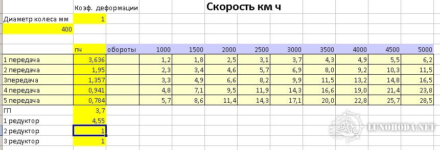

И вообще, ставя даже соболиный редуктор с ГП4.55 мы получаем момент на полуосях как минимум на четверть больше чем с мостами классики...

доброго всем... интересует Ваше мнение на счёт установки кпп 53... стыкуется с класикой очень просто, и передаточное такое, что можно обойтись без раздатки...иль я чего то непонимаю...

Дмитрий Д писал(а):KIBERDOG
Короче там или полуоси газели нужно оставлять или что то мудрить с приваркой родных шлицов к валу из трубы в стиле АГ. А там на конце что то думать. В прочем там можно приварить любой фланец. Длинна не такая большая в станок полезет проточить после сварки для соосности.
я думаю что концы полуосей это на вкус и цвет, скорость получается не очень при такой схеме, тут нужно будет думать как в кпп-08 уменьшить ГП, либо точить под заказ, либо цепями хитрыми, забыл как называются..

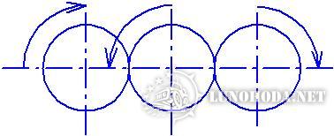

По поводу привода сцеплений не цепью, а шестернями.
Будет возможность не переворачивать редуктора, подключив кардан к средней (промежуточной) шестерни. Сделать кожух и набить его литолом.

aleks727 писал(а):Будет возможность не переворачивать редуктора,
Дык если по ширине корзин хватит , то конечно так проще .
У тебя кстати между центрами сцепления какой размер получился , чтобы прикинуть по шестерням .

oleg 54
У меня по центрам сцеплений получилось 400 мм. Надо будет три щестеренки по 210 мм. Средней шестеренкой буду регулировать зазор (будет на эксцентрике)

aleks727 писал(а):У меня по центрам сцеплений получилось 400 мм. Надо будет три щестеренки по 210 мм.
В общем-то не много , но может попробовать зделать понижение на этом редукторе за счёт меньшей средней шестерни , не большое , и исключить раздатку из схемы , не думал об этом .
