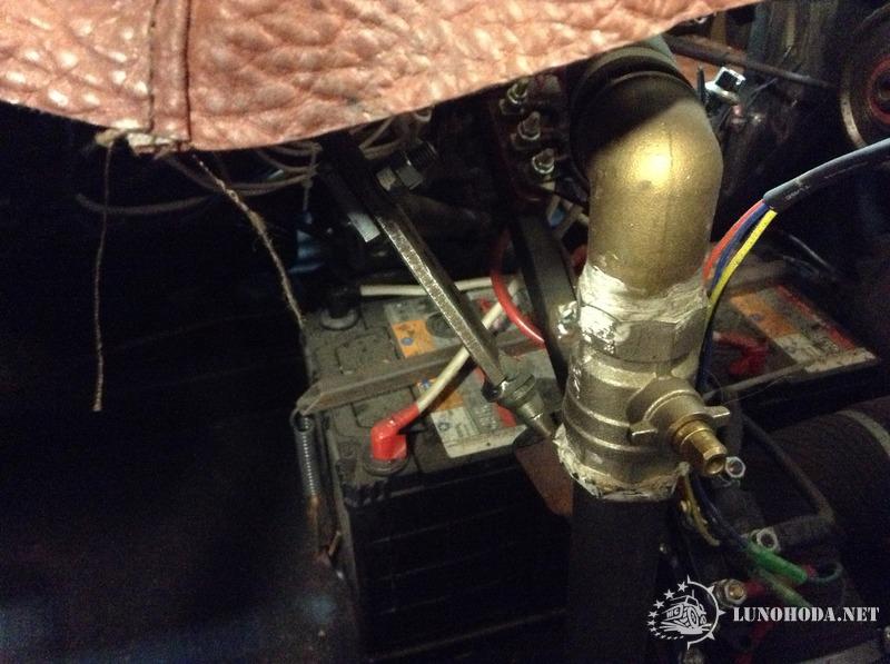

- на перспективном Чебураторе на новых шинах 1600 за ВСЮ подкачку выхлопом заведует ОДИН водопроводный вентиль на 3/4 дюйма.
Про какие кубометры/минуту у вас шла речь ??????

гость писал(а):- на перспективном Чебураторе на новых шинах 1600 за ВСЮ подкачку выхлопом заведует ОДИН водопроводный вентиль на 3/4 дюйма.
Никакого отношения ДУ вентиля подкачки к пневмоциркуляции не имеет.
Пневмоциркуляция - это свободный переток газов между полостями шин. Посему, чем шире проток, тем лучше. Для подкачки хватит за глаза полудюймового вентиля: двигатель слишком слаб. Вентиль на 3/4 - это абсолютный правильный компромисс между стоимостью и пневматическим сопротивлением вентиля.

гость писал(а):на перспективном Чебураторе на новых шинах 1600 за ВСЮ подкачку выхлопом заведует ОДИН водопроводный вентиль на 3/4 дюйма.
То есть на каждом колесе нет необходимости устанавливать отсечные краны?
lunatik-3
Сообщения: 950
Зарегистрирован: 11 фев 2014, 17:50
Сообщение lunatik-3 »
Категорически обязательно их иметь!
Представьте, аварию одного из колёс ?
Приведу практический пример:
- на летнем Лунопоходе 2013 в процессе преодоления одного из препятствий было оторвано под корень со ступицей всборе переднее левое колесо одного из вездеходов (в публичный отчёт такие подвиги не публиковались) оборудованных системой центральной подкачки.
Что произошло мгновенно? Верно - разгерметизация!
Оперативно закрытые колёсные краны выправили ситуацию, дали возможность заткнуть чопиком магистраль левого переднего, подкачаться.
Посему - аварийная задвижка СТРОГО ОБЯЗАТЕЛЬНА !
