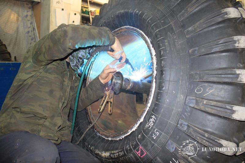

Антон Новоуральск информации не 10%,а около 1,5% все выписал на бумагу :( по дискам насколько я понял прочитав все ,что есть у АГ во всех разделах делается бочка с буртиками под колесо после этого собирается внутренняя ось в моей ситуации это наружная часть ступицы она состоит из 3 частей сваренных между собой 1 ответная часть ступицы что на рисунке 5 ,кусок трубы 76 х 3,5 около 250мм и воздушный кран резьбовой около 80 мм длинной в воздушном кране канал - дырдочка одна видна точно диаметр неизвестен НАВЕРНОЕ тоже 50мм (от нее центральной оси крана) две распорки в тело бочки труба 56х3,5 если не ошибаюсь далее идут усиления к этим распоркам от оси ,но скорее всего этого мало должны быть еще хотя бы пару в другую сторону к внутренней стороне диска (со стороны цепи) У Вас проскочила фраза ценник шефа слишком велик - известна цена на это чудо?

колесо крепится стопорной шайбой и через торец осьи идет подкачка фото 5 . по торцу колесного диска посадочный паясок для звезды а в шести отверстиях есть резьба для ее крепления фото 6 .
