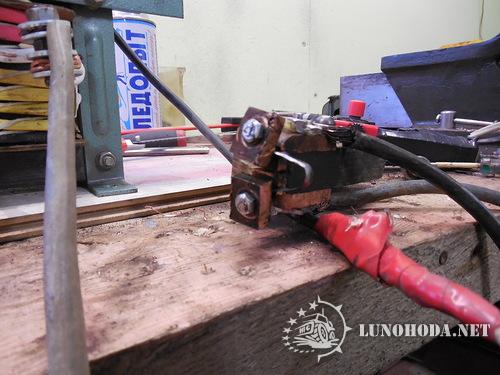

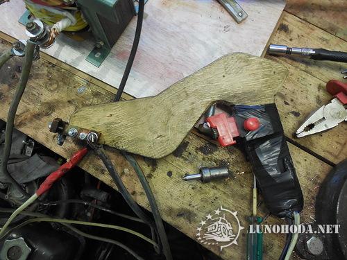

Повторил конструкцию,трансформатор на 300ватт,первичка с 5-ю выводами, вторичка с 2-я.
Первичку оставил как есть,220 подал на крайние вывода( т.е. на мах кол-во витков) Вторичку снял не разбирая транса,зачистил снятые провода ,сложил в пятеро-сечение около 11 мм2,одел с верху термоусадку и получившимся проводом намотал 6+2 витков, напряжение получилось 1.8 + 0.6=2.4 вольта
Пистолет из фанеры, силовые провода 6мм2,кнопка от дрели с регулировкой. Долго экспериментировал с ножами ( в ближайших 450км. заводских не продают) делал из разных пружин - хрень получалась. Хороший нож получился из полотна по металлу: отрезал полоску 3-4мм,заточил кромку,нагрел на газовой горелке и загнул.
Для резки хватило 6 витков ( 1.8 вольт). В процессе резки выяснилось что-бы нож хорошо резал его надо немного подтачивать и заодно счищеть пригоревшую резину. Вот видео

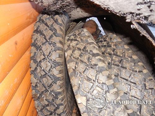

колесо слева нарезал сегодня за 1 час регувером , два справа резал очень-очень долго ножом и узкой стамеской.

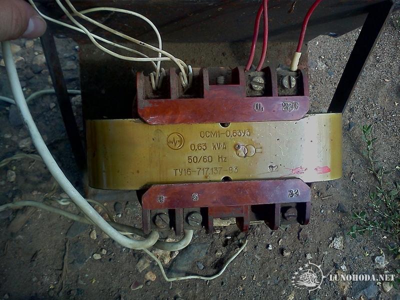

Серёга П писал(а):Подойдет ли такой трансформатор для регувера: 630 Ватт на выходе 5 и 24 Вольт
Не пойдет без переделки, вторичные обмотки надо снимать и вместо 5-ти вольтовой мотать новую обмотку шинкой 5-10мм2 или несколькими медными диаметром 1мм или более, на фото трансформатора чуть выше видно как сделана вторичная обмотка из нескольких медных жил.
boot_56 писал(а):Пойдёт с диммером для ламп накаливания. Можно вых. обмотку домотать вольт до 42, если не хватит. Диммер включить на выходе транса.
Если там на 5-ти вольтовой обмотке сечение провода 0.9мм или 1мм, а на 24в еще меньше хоть до 200вольт мотай, не пойдет, сгорит. Нужны амперы, а не вольты, напруги и 3-4вольт хватит.

Ампер 50-100(зависит от применяемого ножа), но нам не надо лезти в дебри расчетов, просто на любой трансоформатор мощностью 200вт. или более с первичной обмоткой под 220вольт, надо намотать вторичную обмотку(обычно витков 7, но не более 10) проводом сечением не менее 5мм2, что-б получить на ней 2,5-3вольта.
На первой странице этой темы Alekseevich52 дал практическое руководство по изготовления такого трансформатора.
