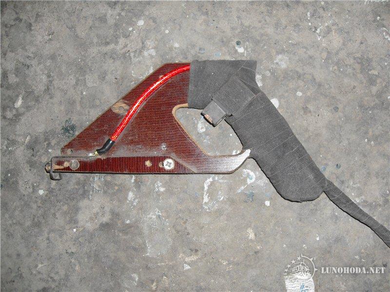

Может тему назвать Машинка для нарезки протектора - РЕГУВЕР( своими руками)?
Есть не большой опыт изготовления подобного аппарата!
Вот мой.
трансформатор планирую в корпус с переключателем режимов или как на некоторых сварочных аппаратах, несколько отдельных пинов для подключения.
транс подойдет любой от 180 до 300 ват, можно со старого телика. Я на рынке у дедков купил,главное чтоб была первичная обмотка и было удобно мотать.
фото неочень но вроде все видно.
Вот сам инструмент.
На заводском включение тока осушествляется на носике ручки при нажатии, но сложно в изготовлении. Проще кнопка и нажимать когда начинаеш резать(на открытом воздухе спираль перегорает)

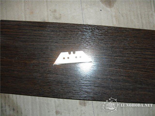

Лезвие пробовал делать из этого, отрезая 3мм от режущей кромки.
Режут неплохо но ломаются в два раза чаше чем из ножовочного полотна по металлу.Лучше конечно заводские лезвия.

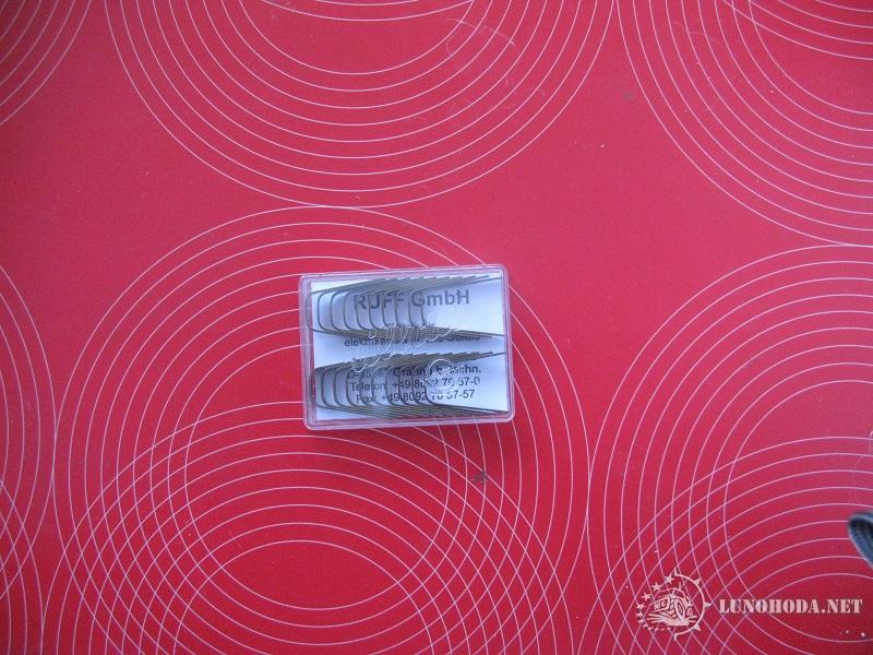

Тут неплохая фирма по расходникам.Нажав кнопку Контакт может обнаружите представительство в вашем городе.
http://www.tech-russia.ru/prc_ruff.html

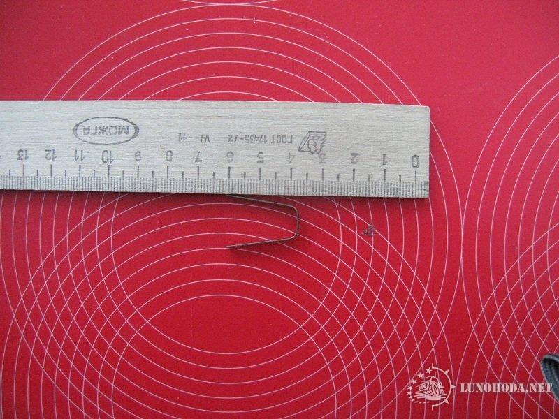

немного о трансформаторе!
Все трансформаторы разные, железо и первичная обмотка.Поэтому удаляеш вторичные обмотки и наматываеш 10 тестовых витков чтобы замерить и расчитать. Минимально нужно для узкого и неглубокого ножа 1.2вольта.Далее снимаеш тестовую обмотку и мотаеш не толстой шиной(я скрутил 5 штук 1мм в жгут,покрыл тряпичной изолентой).Получив 1.2 вольта далее делаеш выводы каждые 2 витка (на заводском мерил макс 2.4 вольта получилось), у меня намотано до 3 вольт.
Большее количество выводов позволит использовать разные ножи по ширине и глубине.
Фото крепления лезвия. Контакты нужно конечно из латуни делать но под рукой не было а резать очень хотелось. Недостаток металла на мой взгляд в том что он через пол часа работы нагревается и приходится дать остыть.Появится латунь нужного размера сразу переделаю но а пока так.

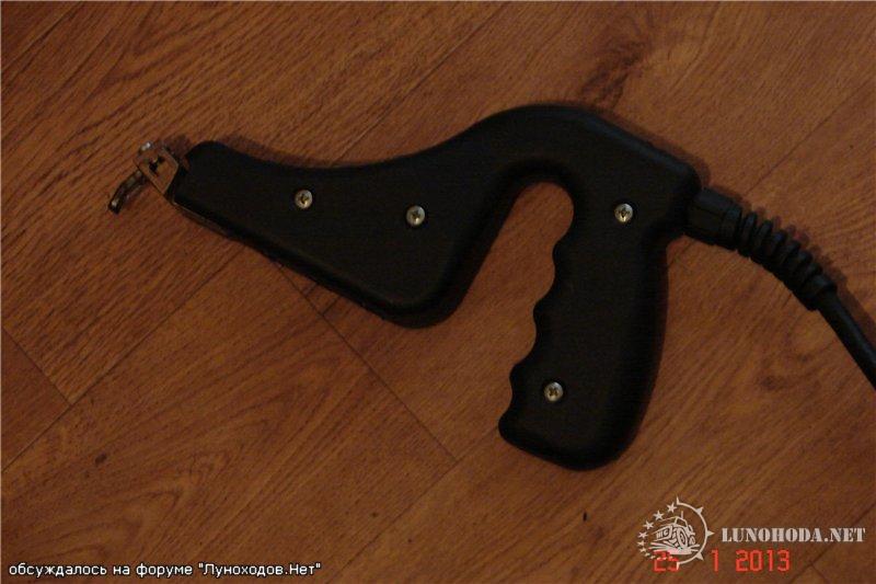

можно, зафотографируюDimas писал(а):лезвие вид ближе, вид спереди и ближе можно?
