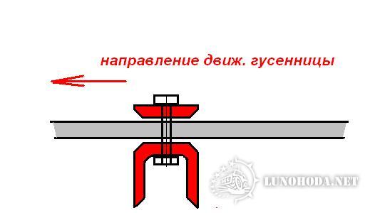

а как вариант если из листа толщиной 2-2.5 загнуть п-образный профиль примерно 20-40-20 как такой вариант вместо трубы . против траков из трубы ничего не имею просто как вариант

А почему бы не сделать траки просто из уголка, скажем 25-го ?
Снять фаски, чтоб не резать ленту, не проблема.

Можно но на жестком покрытии эмаль с зубов сыпатся начнёт 8P а вот со швеллерка могно :)

А в чем собственно разница? :)
На твердом покрытии, сцепление будет одинаковое у обоих вариантов, оба будут стараться согнуть ленту, преодолев силу ее натяжения, при одинаковой ширине поверхности крепления к ленте
они ни чем не отличаются, если не считать веса. :wink:
На мягком когда обе полки начнут вдавливаться и работать- согласен этот вариант упористее, пока середина не забьется.

А вы не думаете что будет вот так
а у швеллерка тоже будет так но меньше
