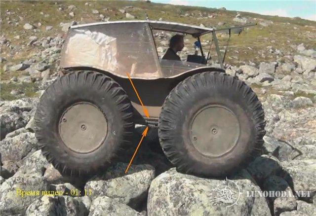

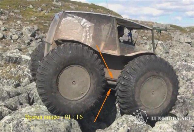

Алексей, можно узнать что происходит с цепями на вашем вездеходе?

Dimanmoto писал(а):можно узнать что происходит с цепями на вашем вездеходе?
... вот так вот ! Видеофайлы Сенсея изучаются покадрово :roll:

Ну да приходится рассматривать, чуть ли не каждый кадр,
по тому что мало информации нужной про этот вездеход ( ИМХО )
Я думаю не помешают в этой теме увидеть еще несколько фотографий, например как: Натяжка цепей, ловушки цепей, фото между бортом вездехода и колесом. [:}) .

Dimanmoto писал(а):что происходит с цепями на вашем вездеходе?
Они болтаются в разумных пределах, как у любой цепной трансмиссии.
