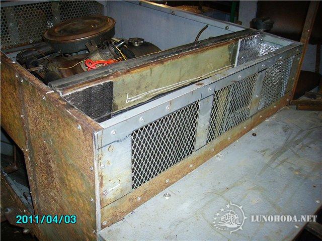

Юкон
а радиатор от нивы или 2110 влезет в твой вездеход . у них полщадь больше чем на 2107 . если ставить 2 радиатора то можно между ними поставить насос не от газели а от грузовика . он как газелевский только под патрубки как на радиаторе и большей производительности .
Юрий Егоров
Сообщения: 11
Зарегистрирован: 08 апр 2011, 16:40
Имя: +79041641382
Откуда: Свердловсая область ПГТ Махнёво
Сообщение Юрий Егоров »
Всё ужо сделано.
Диффузор пока поставил простой но пообещали привести пластиковый во весь радиатор с центральным расположением вентилятора.
Вот тот будет хорошо!
Ну а сейчас как???

Юкон
Оперативно!.. :roll:
Юрий Егоров писал(а):Диффузор пока поставил простой но пообещали привести пластиковый во весь радиатор с центральным расположением вентилятора.
Ну вот тогда будет правильно :) (хотя , я бы поставил наклонно :oops: ) .

Konservator
Да хотел наклонно места маловато, а пробовать если в сё сложится хорошо буду завтра

Юрий Егоров
Юрий у меня тоже есть такая проблема, изначально у меня установлен такой же радиатор и вентилятор приток воздуха с улицы, установил дополнительно вентилятор от печки на вытяжку из моторного отсека оказалось мало, установил ещё один от 08 печки, охлаждения в принципе стало хватать, но сразу возникла проблема не достаточной мощности генератора и для лета охлаждения будет мало, поэтому считаю, что без установки радиатора большей размерности и дополнительной вентиляции моторного отсека проблема останется.

Ватар
У тебя забор воздуха сзади, а я перенёс радиатор на правый борт думаю продуваться будет. Попробуем, поездим, пощюпаем и расскажем
:) может даже и покажем на то и форум. Чтоб другие на наши :grabli: не наступали [:})

Юрий Егоров
Радиатор сбоку... Может вместо решетки поставить вертикальные рёбра с наклоном вперёд? Или воздухозаборный короб, а с другой стороны тоже, только назад :oops: При движении будет помогать циркуляции воздуха.

Stac
В планах решетка будет убрана чтоб увеличить окно и наверное по совету форумчан поставлю жабры
