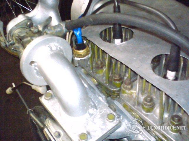

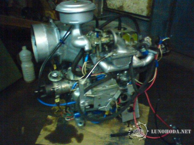

Ну после кривых клапанов и шатунов, можно поверить и в идеальное литье... А коллекторы уже давно новые сделаны, под два вида карбов

Thor17
Очень карашо,мне нра. :roll:

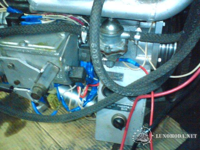

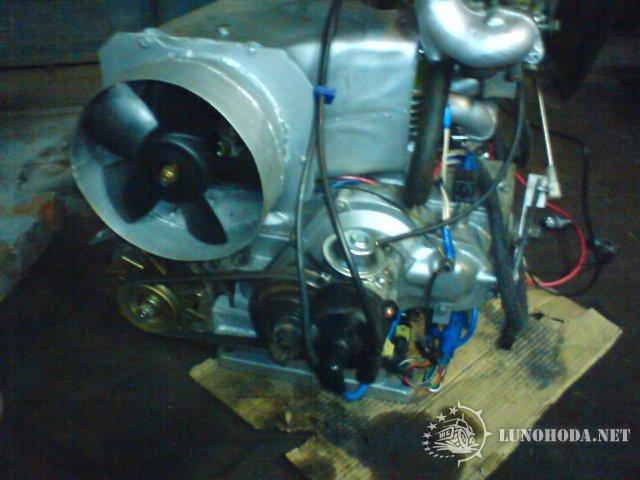

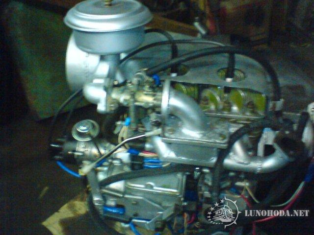

А вы не могли бы по фоткать движок как на последнем фото,только с разных сторон и с максимальным разрешением.

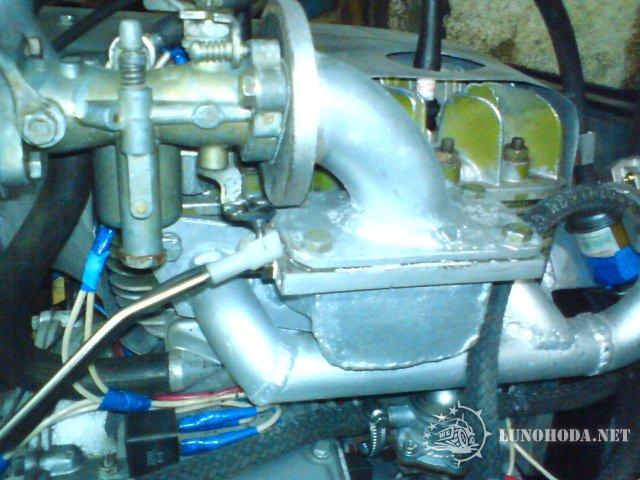

Thor17 писал(а):А коллекторы уже давно новые сделаны, под два вида карбов
Честно говоря коллекторы хоть и хорошо сделаны,качественная работа,но мне кажется что такая конструкция не решит проблемы не равномерности всасывания,и цилиндры так и будут работать не одинаково,особенно на холостых оборотах.Процесс всасывания на этом двигателе есть камень преткновения,и требует не традиционных решений.
Сообщения: 18709
kurliam писал(а):и требует не традиционных решений.
например инжектора.
Thor17
тебе осталось чуток доработать по инжектор. :)))
мне внешне нравится да и исполнением тоже :roll: :roll: :roll:

kurliam писал(а):проблемы не равномерности всасывания

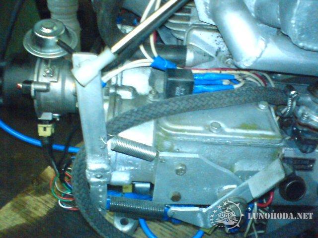

Та часть которая предназначена для авто карба устроена как рессивер-смеситель снизу подогревается выхлопными газами на пробных пусках именно на холостых двигатель отбивает четкий сердечный ритм на оборотах в районе 200 в минуту. Кроме того распред вал у этого экземпляра зеркальный т.е. номера цилиндров поменяны местами :). На счет инжектора это врядли нет опыта работы и запчастей, итак обвеска дороже самого двигателя :)

Да и проблемы с российскими запчастями, сейчас в трамблерпе куда то делась искра, застревает где то в распределителе, а трамблер то новый...

Thor17
За фотки спасибо,хотя разрешение и чёткость не ахти,но вполне различимо.Работа проведена супер,движок не узнать.Но есть технические решения с которыми я с вами не согласен,и буду делать по другому.
Thor17 писал(а):Та часть которая предназначена для авто карба устроена как рессивер-смеситель снизу подогревается выхлопными газами на пробных пусках именно на холостых двигатель отбивает четкий сердечный ритм на оборотах в районе 200 в минуту.
Я правильно понял 1200 в минуту?
Thor17 писал(а):Кроме того распред вал у этого экземпляра зеркальный т.е. номера цилиндров поменяны местами
Хоть с переду на зад,хоть с заду на перёд,всё равно коленвал тот же,и схема всасывания 1-2-0-0 или 2-1-0-0 ни чего не меняет.

Thor17
Исполнение супер!
Я сейчас тоже мудрую, только над УД-25.

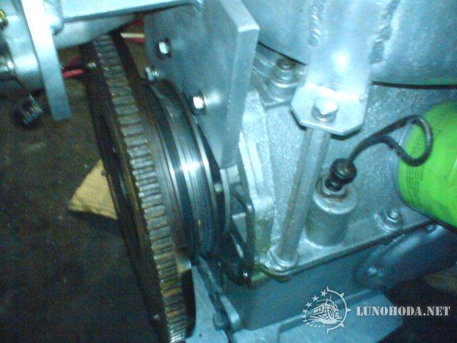

Из замечаний: маловат диаметр приводного шкива для генератора. Мощность будет очень маленькая, а на холостых вообще будет аккум разряжать.
Я вижу, что места нет для большого, поэтому советую поставить на генератор шкив поменьше. Хотя бы в 2 раза повысить обороты.
Я у себя хочу 2,5 - 3 передаточное отношение сделать.
На одном тракторном форуме один мужик поставил трамблёр похожий на ваш,кажись с "Таврии",причём в место магнето и получил довольно стабильную работу на холостых.Есть видео.Но это совсем не говорит о том что в цилиндры поступает одинаковая смесь.А вот свечи покажут что и как.

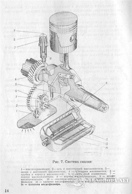

Thor17 писал(а):
более подробных нету, в масляном насосе заглушен нагнетательный какнал в смазочный подшипник и выше вкручен штуцер который уже идет от фильтра.
Можете показать на этом рисунке, что куда лепить и где глушить какие отверстия, чтобы можно было повторить конструкцию маслосистемы?За ранее спасибо.

Не 1200 а просто 200 :) чуток сходит с оборотов которые дает стартер и бубнит на холостом. Опору переднюю не зря подогнал, и смазку к подшипникам подвел которой на холостом маловато было, а степень сжатия небольшая и маховик+шкив имеют момент инерции достаточный + отсутствие крыльчатки вентилятора. На счет генератора уже нахолостых идет подзарядка (не на 200 конечно повыше ставил :)) Кстати искру так и не нашел разобрал и обратил внимание на бегунок при закрытии окна он смотрит почти в середину между выводами крышки, чУдное исполнение. Стало понятно отчего двигатель при перегазовки подпрыгивал иногда искра в соседний уходила :). Установка трамблера на штатное место вносит ошибку в работу автомата опережания, туда лучше ставить оковский, а на распред восьмерочный.

Закрашена заглушка, выше нее вкручивается штуцер уже от фильтра.
