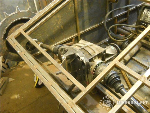

Думаю, что можно. Его прочности хватит. Ещё один плюс(возможный) - меняет направление вращения, не придётся переворачивать мост вверх ногами. Но опять же...
Konservator писал(а):максималка будет небольшой( 20 км/ч на 5000 об/мин и при ф звёздочки 330мм)
Стандартное ПЧ редуктора ЛуАЗа 1,29. Повысит ненамного. Нужно заказывать шестерни 2,0. Это довольно дорого. Ещё вариант - ведущая звёздочка большого диаметра.
Вобщем всё нужно считать...
У меня схема похожая. Но техника другая, мне не нужна высокая скорость. И звёздочка диаметром 460мм...

В общем то тут и есть основной фокус для гусеничников.
Мотор-КПП классика-мост - слишком быстро. Ставят нивовскую РК (или ещё какую) для понижения в 2 раза.
Мотор-КПП Ока(или ВАЗ 08 )- мост классики - слишком медленно. Понижение в ГП коробки около 4, а надо бы 2.
Вот и думай...
mishanya68
А по поводу, зачем сначала понижать, а потом повышать, думаю небольшое снижение КПД, по сравнению с общим, невысоким КПД гусеничного движителя, некритично. А по весу будет примерно одинаково. Что движёк классики с КПП+РК, что движёк 08 с КПП(и ГП в ней)+КР луаз в режиме "повышения", возможно, даже второй будет легче. Другое дело, что:
