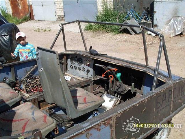

Aviator
Не подскажете, сколько примерно у Вас составляет рабочий ход рычагов управления (расстояние между крайними точками) и примерное усилие на рычаге
