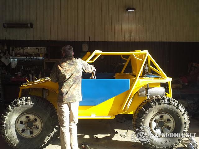

Двигатель карбюраторный, сам не люблю, но владелец их не боится, его решение. Можно в любой момент купить голову в сборе от Сузуки Балено или Свифт, и будет инжекторный.
Оглашать бюджет - прерогатива заказчика, как мне кажется. В личной беседе с потенциальным клиентом может быть, но не в интернете.
Рычаги подвески из бесшовной трубы 42х4, Ст-20. Шаровые здесь Ниссан Террано, нижние (и в качестве верхних тоже). Раньше мы ставили от Тойоты, но эти вдвое дешевле, а массивность (и надеюсь прочность) сопоставимы.

можно узнать размер трубы по внутрени или по наружнему .Монгол писал(а):Двигатель карбюраторный, сам не люблю, но владелец их не боится, его решение. Можно в любой момент купить голову в сборе от Сузуки Балено или Свифт, и будет инжекторный.

колеса обалдеть конечно!Смотрятся супер!Но тут палка на двух концах,больше колеса меньше приемистости и мощности,что в спорте не мало важно, так есть участки где в натяжку только на шинах низкого давления можно пройти,не беру живучесть трансмиссии ,не тал Леонид?
Про тормозные диски повторюсь,для чего поперечные проточки

Раздатка Сузуки Самурай, фото сверху сейчас нет, сделаю при случае.руслан гумеров писал(а):можно узнать раздатка от чего . и бы фото сверху .хочеться посмотреть с верху . как все там расположено .
Наружный диаметр 42мм, внутренний на 8мм меньше.можно узнать размер трубы по внутрени или по наружнему
Колеса - обычный 38-й боггер, на таких весь ТР-3 в ЧР ездит. Колеса вообще мои, поставил чтобы каталась, пока хозяин выбирает резину, на каких машина поедет в спорте ещё неизвестно.
Возможноть езды внатяг определяется передаточным отношением от коленвала к поверхности дороги, и в определённой степени моментом двигателя, а не диаметром колес. Возможность езды ходом определяется мощностью мотора, и в определённой степени вышеупомянутым ПЧ, а опять же не диаметром колес.Но тут палка на двух концах,больше колеса меньше приемистости и мощности,что в спорте не мало важно, так есть участки где в натяжку только на шинах низкого давления можно пройти,не беру живучесть трансмиссии ,не тал Леонид?
У этого автомобиля с первым параметром всё отлично, со вторым... он не соответствует самым последним тенденциям, но здесь имеем около 13 кг снаряженной массы на 1 л.с. - это примерно соответствует большинству прототипов ТР-3 с суперпопулярным мотором 1-KZ.
Нет там никаких проточек, вы наверное увидели вскрывшиеся после токарной обработки отверстия от балансировки.
Я понимаю что обычный 38 боггер,у самого такой ток поменьше,33-тий,имел ввиду что лучше для трофи спорта пока еще ничего не придумали,вот и восхищяюсь.Я не заблуждаюсь?
Я имел ввиду что если ставить на один и тот же автомобиль разного диаметра колеса,то при большем диаметре теряется мощность,и приемистость и автомобиль в большинстве случаев не пройдя участок сходу,приходиться волочиться внатяг на пониженной.
Нет там никаких проточек, вы наверное увидели вскрывшиеся после токарной обработки отверстия от балансировки.[/quote]
Ммм понятно,я то уж думал и тут какое то ноу-хау,типа как для меньшего износа колодок которые постоянно кончаются и т п

Шаровая сверху крепится, её центр (шарик) примерно на высоте центра ступицы, не так уж низко. Сделано ради уменьшения плеча обката, свободного прохода шланга подкачки, увеличения расстояния между шаровыми.Vitalya32 писал(а):Почему на бортовой так низко шаровую крепите?Что если чуть выше,это же портальность,дорожный просвет?
Если измерять клиренс по Раймпелю, расположение нижней шаровой на клиренс напрямую не влияет.

Почему? Можно, всё зависит от ситуации. Я сместил вниз для получения лучшего плеча обката управляемых колес. Если бы поставил выше - увеличил бы плечо на 25-30мм т.к там просто нет места , большое плечо - недостаток любого колёсного редуктора, если с этим смириться, можно ставить шаровую куда угодно.Vitalya32 писал(а):Т е выше центра бортовой шарик шаровой ставить нельзя?
