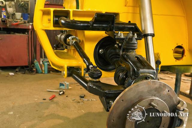

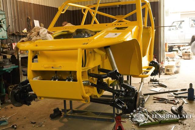

Выкладываю фото процесса сборки новой машины.
Краткое описание того, что должно получиться в результате:
Несущий алюминиевый кузов (точнее полунесущий, стальной каркас безопасности является вторым несущим элементом),
независимая подвеска и ровное днище,
плавает,
весит меньше 1200 кг,
колесные редукторы с ПЧ 1,8 ,
подкачка,
КПП автомат,
двигатель 1,6л бензин (выбор заказчика),
база 2200 мм
высота 1700 мм
ширина 1970мм
к сезону 2014 планируется поставить винт с механическим приводом от РК

Монгол
А плавает за счет чего? И какие колесные редуктора?

Стаканыч писал(а):Монгол
Вопрос о движителе или водоизмещающем объёме? Объём - кузов, движитель - гребной винт (планируется позже).
Редукторы самодельные, кроме подшипников и сальников стандартных деталей нет. ПЧ 1,8 , модуль шестерен 4,5 , портальность 97мм

Сообщение Егорий »
Дизайн очень динамичный, смотрится мощно, стремительно..
Зачет!
Что за стойки? Какой у них ход?

Сообщение Монгол »
Стойки фирмы Fox, впереди эйршоки (газовая пружина), сзади пружины поверх амортизатора.
Ход подвесок небольшой, спереди 200мм сзади 220мм, обусловлено шириной водоизмещающего кузова и, как следствие, короткими рычагами и приводами.

Монгол
Корпус БР сварной или отлит? В БР прямое зацепление шестеренок или через паразитную? Что за гофра герметизации выхода моста ?

bumbarach975 писал(а):Монгол
Корпус сварной, зацепление прямое (ГП перевернута), гофра от воздушного фильтра КАМАЗ
Аэршоки 2 насколько я понимаю, а почему по кругу не сделали аэршоки?
диаметр 2,5 . вообще у заказчика уже были стойки с пружинами поверх эйршоков (да, у Фокса и такое есть), но их длина не подходила для передней подвески, пришлось поменять одну пару стоек.
