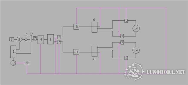

zika писал(а):
TRV писал(а):вот что они мне прислали на мой запрос
Просмотрел ещё раз гидросхему.
В данной схеме не реализована возможность разворота на месте - работа гидромоторов одновременно в разные стороны вращения, т.е. одна гуся в одну сторону крутится, другая в обратную.
Задай вопрос диллерам, как реализовать данную проблему ???
покурил маленько может так нужно понимание устройства распределителей но однозначно нужно деление потока до регулировки объема и реверса

zika писал(а):В данной схеме не реализована возможность разворота на месте - работа гидромоторов одновременно в разные стороны вращения, т.е. одна гуся в одну сторону крутится, другая в обратную.
Вопрос; «а зачем?».
Вот еще было бы интересно попросить менегера выслать мануалы на комплектующие. Какого они к стати монтажа, модульного, патронного или трубного? Должен получиться не хилый огород при такой литровой производительности, типа гидростанции самодвижущейся.

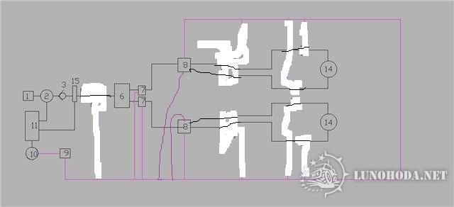

TRV писал(а):покурил маленько может так нужно понимание устройства распределителей но однозначно нужно деление потока до регулировки объема и реверса
Может вот так, будет попроще и подешевле, если бывают трех-ходовые регуляторы потока. поз.8

zika
Сообщения: 1019
Сообщение zika »
shum d писал(а):Вот еще было бы интересно попросить
Предложи свой вариант гидросхемы ???
вот в том и вопрос я на пару дней в командировку по приезду буду пытать о конструкции распределителей менеджеров. по идее конечно нужно такой как на вашей схеме желательно с предохранительным клапаном без него никак давление все таки не хилое. а распределитель нужен как тройник включено вперед = выключено -= включено назад. причем регулируется объем самого потока.

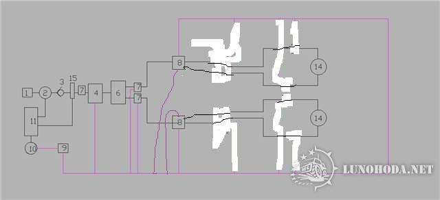

zika
Сообщения: 1019
Сообщение zika »
Выкинул ещё пару бесполезных девайсов

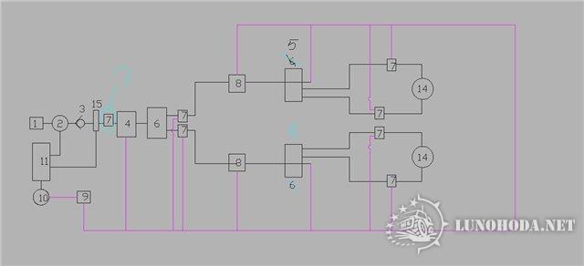

немного я ошибся 6 исправить на пять та схема что у вас не позволит управлять отдельно каждой гусеницей
восьмой не позволит телать реверс только управляет оборотами, неплохо бы иметь пятый чтобы включал в себя функции восьмого
ну и как уже меня правили ранее можно праву предохранительных похоронить
