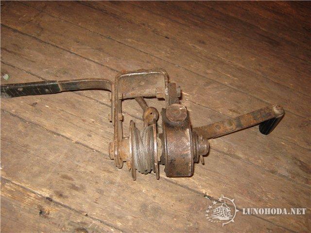

Мохати писал(а):И так,возвращаемся к теме,как обещал фото первого образца(испытания см выше.
лебедка из трещетки - это уже пройденный этап......

согласен пройденный но не отработанный, на ресунке изображено примитивное изделие,не быстрой размотки,подшипников и тд.
скажите лучше чем плох вышеизложенный вариант,какие изменения посоветуете.
предположим что механиз привода работает надежно и машину тянет,остается открытый вопрос о долговечности под нагрузкой
я понимаю что реурс будет маленький,вопрос насколько.поэтому и хочу провести испытания.
Пусть этот ресурс будет 15 раз под нагрузкой 3 т и 20 метровом тросе,у аналогисного по параметрам червячного редуктора ресурс будет при таких же параметрах раз в 15-20 боьше,НО цена его и превышает цену трещетки в большее количество раз(такой редуктор стоит 25-30 т)зто от 30 до 50 штук трещеток,и по наличию,в глубинке не найти только заказ.
далее ресурс расчетный будет отличаться от реального,(на ниве в большую сторону) а теперь прикинем,на обычной машине,при штатном использовании(не спорт и не трофи) встреваешь(так что нужна помощь лебедки) пусть раз в неделю(сухое время года )и 3 раза в неделю(мокрое время года)
в среднем 2 раза в неделю
итого получаем в год порядка 100 раз(мне в горах она понадобиться максимум 50 р в год)
предположим что одного раза достаточно чтоб освободиться
тогда получаем что понадобиться 4-5 трещеток,пусть 6 по цене пусть даже 1000р(кразовская в москве) итого 6 т.р в год(гораздо меньше чем трактористам там 60 р за раз не обойдеться)
плюс затраты могут уменьшиться (можно менять не в сборе трещетку а только червяк и шестерню(я нашел в москве на краз за 370р),да и сколько этих трещеток по базам валяеться.

Ты сам всё прекрасно понимаешь, все слабые стороны своей конструкции. Спасибо тебе, что пытаешься сам пройти этот путь, свой опыт, он опытней чужого!
Я сейчас исследую форумы в поисках крупиц чужого опыта, рано еще высказываться.
Мне очень не нравится включение лебедки введением шестерни в зацепление, трудно предсказать, что при этом произойдет с зубьями.
Относительно цены можно согласиться только для одноразового варианта, а нам лебедка нужна частенько. Да и ремонт на ходу, имхо не дело.
В целом, идея ещё не созрела, думаю, копаю.
Диаметр порванного троса какой?

Юрич писал(а):Диаметр порванного троса какой?
8 мм, посмотрел по справочникам там разрыв на рывок 4500 кг на тягу наверно больше.(лопался так неспеша виток за витком) по расчетам оказалось верно(см выше)
В барабан поместиться 10 м троса оч хороший вариант для моих нужд.
