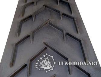

Нашёл интересную весчь, называется шевронная лента для транспортёра, вот планирую прикупить и поставить на подобный аппарат, минимальная ширина 400 мм, меньше не находил, а так и защита камеры и грунтозацепы так сказать до 32мм готовые уже.
Может кому и пригодится.

А цена? И где продается?
Вездеходное ателье "Мангуст"
