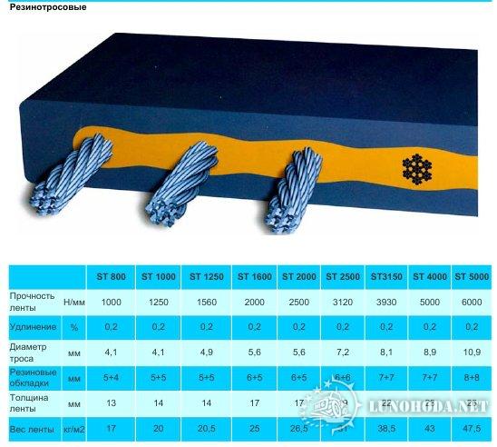

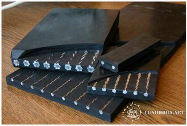

Гусеничная лента основа трос
Оказываца есть резинотросовые траспортёрки, очень интересно.. :)
KIBERDOG
Сообщения: 1728
Имя: iPhone 3G
Откуда: 76 RUS
Сообщение KIBERDOG »
KIBERDOG писал(а): Оказываца есть резинотросовые траспортёрки
преимущества по сравнению с обычной резинотканевой транспортёркой:
сильные порезы ленты не выведут вездеход из строя
не вытягивается

Транспортерная конвейерная лента где в качестве тканевых прокладок используется арамидно-синтетическое волокно служит альтернативой конструкции транспортерных лент со стальным кордом. Надежность данной транспортерной ленты такая же, как у конвейерных лент на металлической основе, и по сравнению с металлокордовыми лентами аналогичные характеристики натяжения. Преимущества арамидных лентпо сравнению с металлокордовыми - высокая прочность натяжения, растяжение как и у стального корда, высокая прочность от повреждения, высокая защищенность от огня и высоких температур, имеет значительно более легкий вес (массу).
Злейший враг проходимости вездехода, его вес.

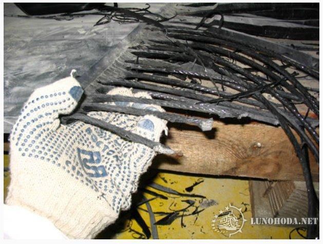

на сколько я помню, вроде Лунтик, порезал в лесу траспортёрку, и ему пришлось накладывать бандаж из ремонтного куска, а если бы его не было?? ну с тросами можно было ехать дальше..

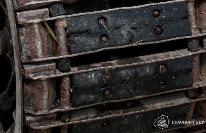

Интересный кусочег фотки :)

KIBERDOG писал(а):вроде Лунтик, порезал в лесу траспортёрку, и ему пришлось накладывать бандаж из ремонтного куска,
Немного не так. Я прорвал транспортерку, когда открутился трак с одной стороны (гайка была не затянута) и он закусил между корпусом и гуськой. В лесу и по камням порезов небыло.
