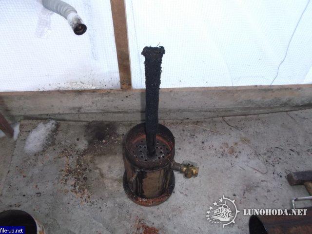

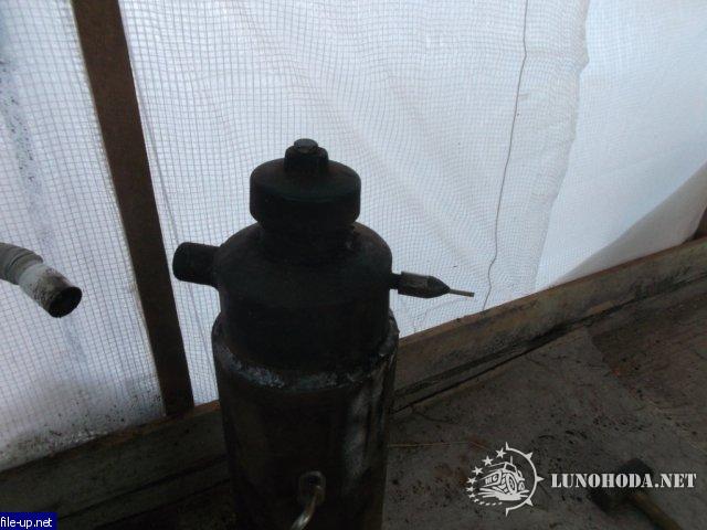

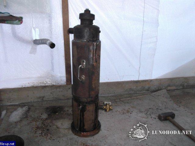

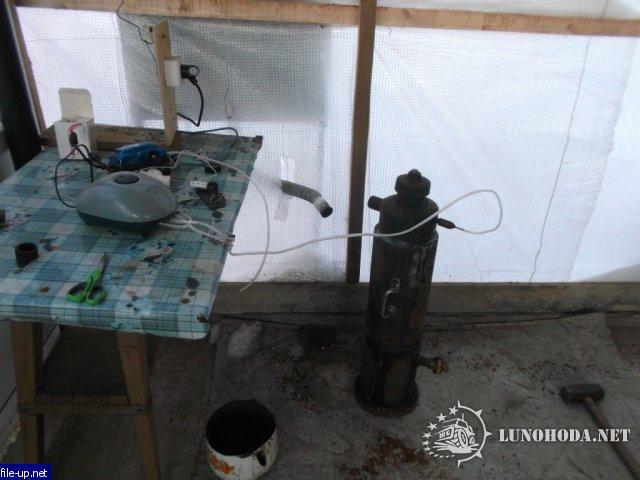

Вот сделал новый дымогенератор. Опробовал его уже несколько раз.
Все недостатки прошлого дымогенератора устранены и появилась возможность управлять копчением за счёт того, что можно теперь регулировать подачу воздуха в топку. Теперь в дымогенераторе происходит процесс не горения щепы, а тления. В результате чего с одной заправки щепой 12 часов беспрерывной работы. Через 12 часов просто откручиваешь крышку и засыпаешь ещё щепы. Так происходит пока не будет закончен процесс копчения. Мясо и сало копчу по 3 суток. Для рыбы достаточно 12 часов.
Вот дымогенератор в разобранном состоянии:
Сделал его разборным специально. Так его удобнее обслуживать.
Прогоревший опил (зола) ссыпается в зольник и не мешает доступу воздуха в зону тления. Температура дыма на выходе не превышает 40-45 градусов. Дым через пластмассовую трубку поступает в камеру.
Вот процесс сборки дымогенератора:

Чертеж или схему дымогенератора можно посмотреть. Очень интересно, как удалось получить на выходе температуру дыма 45 градусов. :roll:

Байкер Пермь :roll: Интересная конструкция дымогенератора! Я правильно понимаю, что поджег происходит снизу? Газовой горелкой через входной кран или как-то иначе? Для чего к решетке между камерой и зольником приварена труба или что это? Опилки всегда засыпаются через колпачок баллона? Выходная труба приварена в торец баллона или частично заходит внутрь со скосом в нижней части?
