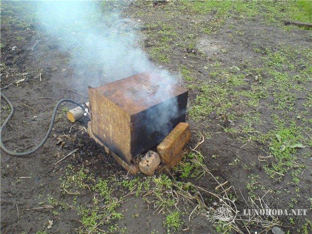

После перекладки печки осталась вполне в приличном состоянии духовка. посмотрев на неё несколько раз и на процесс приготовления копчёностей горячего копчения сотворил вот это
На переднем плане рыба, сало сзади
Дрова разгораться не хотели, пришлось им помочь

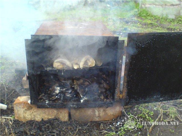

Ну и ещё фотка рыба уже готова, осталось сало докоптить

Ну эт вы сами договаривайтесь, на самом деле всё просто, но почти день сегодня на это убил, для приготовления купляем шмат сырой свинины, посыпаем солью, натираем чесноком, и на сутки двое в холодильник мариноваться, потом железную коробку, в низ опилок. вот тут проблема, опилки нужны груша, яблоня, ольха желательно чёрная причём опилки не прелые, а свежие ну и всё это на медленный огонь, где нить около гаража и пока копаешся с железяками давишся слюнами [:-} [:-} :oops: :oops: :wink: :wink: [:}) [:})

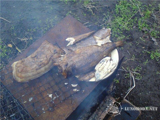

Процесс окончен, почти в онлайне снял пробу, ещё тёплое, тает во рту надеюсь за качество стыдно не будет, длительность около 6 часов. и то только только
