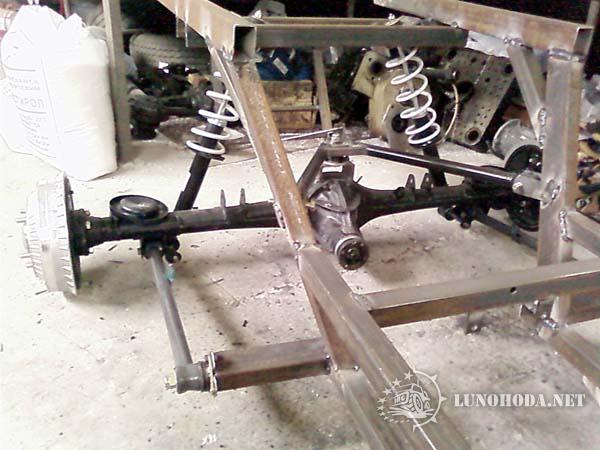

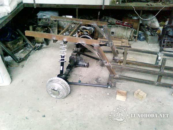

dil писал(а):Задняя подвеска на А-рычаге. Очень понравилась, даже не ожидал.
если можно несколько слов об этом.какие хода у моста?какие ощущения от езды?потом если можно тихой скоростью фото А-рычага.
dil
Сообщения: 6306
Сообщение dil »
yepti
Вот наиболее вразумительные фоты
Ход моста мм 200, не мерил, но посмотри на фоту, до упора. Если одно колесо, то больше. Пробовал поднимать кран-балкой за колесо, на заднем вывешивание наступало при 480 мм от пола.
От езды ощущения самые благоприятные. Мост ходит как ему вздумается, а на моей заднице это абсолютно не отражается - нет боковых уводов. Сам офигел.

:roll: здоровый конструкторский цинизм-сделать эклектику из разных вазовских деталей,при этом их не переделывая..ну а то,что режет глаз-уж больно все новое и блестящее.все из магазина и заказов по интернету.ужас.куда катимся??

dil писал(а):Мост ходит как ему вздумается, а на моей заднице это абсолютно не отражается - нет боковых уводов.
Для маленьких скоростей мост вполне приемлем, единственный недостаток много пространства занимает и раму режет при ходах.
Пару мест в конструкции меня смущают, но подождем до трещин?
Буферы сжатия на шток, может, не лишне обуть, или это макет?
Ход амортизаторов 2108 - 230мм, если мне память не изменяет.

Юрич писал(а):Пару мест в конструкции меня смущают, но подождем до трещин?
буферы,а так же гофра не лишние,наверное они есть в наличии.буфера останутся для мебели и наверно никогда не сработают,тк массы у аппарата маленькие.по поводу потенциальных трещин-то же самое,хотя есть места,где можно добавить мяса.все на резинках,предпологаемый пробег минимальный-так что ждать придется долго.
